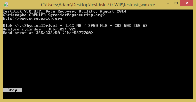

Apres un débranchement inopiné, mon hdd 3To Seagate Barracuda n’est plus reconnu sous explorer et le Manager Disk le reconnait comme un disque de 3Go.
Test Disk identifie sa taille aussi comme faisant 3go. J’ai effectué une analyse qui a mis plus de 12 heures, effectivement il y a des « Read error »
Screenshot (389).jpg (71.43 KiB) Viewed 3428 times

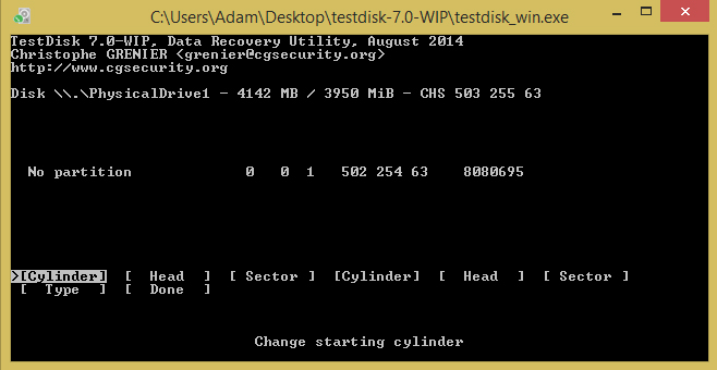

Une fois l’analyse finis, je choisis donc « add a partition » Je ne comprends pas très bien comment trouvé les bonnes valeurs à inscrire, qui me permettrais hypothétiquement de retrouver les partitions NTFS ?
Screenshot (390).jpg (76.06 KiB) Viewed 3428 times

Re: Disque 3To Seagate reconnu comme un 3Go
Il faudrait effectuer un "restore DCO" et voir si le problème persiste. Pour le faire, hdat2 sous Dos ou hdparm sous Linux.

Merci c'est une bonne piste :D, il semblerait qu'en faisant un "restore DCO" je retrouverais les "factory settings" néanmoins je perdrais inexorablement toutes mes données ^^
J'avais entrepris la veille de faire une copie du disk avec "KNOPPIX" et "ddrescue" comme énnoncé sur le wiki, Il ne voyait aussi que 3Go et au bout de 2heures il m'indiquait 1200mo à ce rythme j'en ai pour des mois XD Je l'ai arreté à l'affut d'une nouvelle idée pour conserver mes fichiers ^^'!

#4 Post by cgrenier »
J'ai déjà effectué des restore DCO, j'ai toujours conservé mes données.
Il y a en principe un risque (partition se terminant après la nouvelle fin du disque) uniquement lorsque l'on réduit la taille du disque, pas lors du restore DCO qui est censé mettre la valeur maximale.
