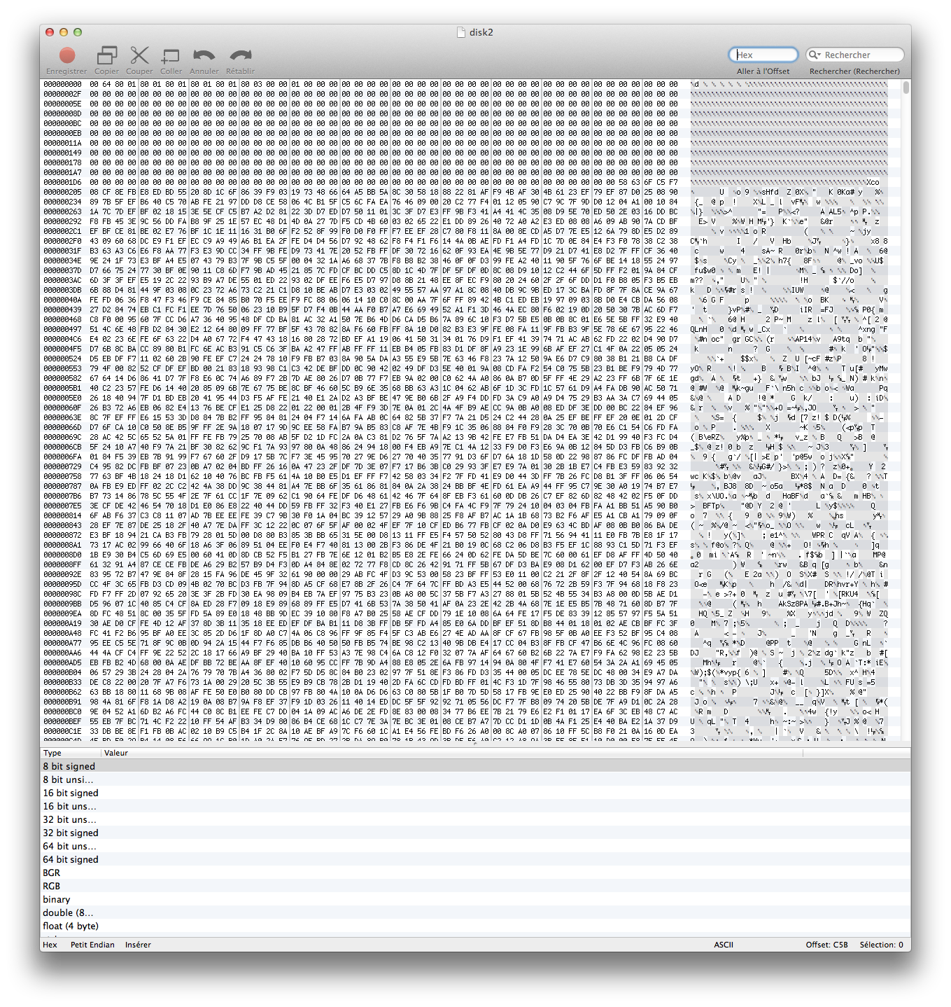

Voilà j'ai réussi avec un logiciel Mac 0xED
Voilà ce que ça donne si je pointe sur la carte /dev/disk2
carteSD
carteSD
Capture d’écran 2012-05-02 à 17.27.38.png (221.58 KiB) Viewed 15956 times

remy
Posts: 456
Joined: 25 Mar 2012, 10:21
Location: Strasbourg, France.
Re: Carte SDHC 16gb Sony Nex Illisible
#9 Post by remy »
Ta carte est sensée être formatée en
File system formats FAT12, FAT16, FAT32, exFAT
d'après le site de Sony,
et ce que je vois ici n'y ressemble pas. Tu dois avoir une défaillance matérielle sur la carte qui ne te permet pas d'accéder correctement au contenu de la flash. Je n'ai pas de solution à te proposer. Les JPG (exif) auraient dû être reconnus par photorec. Désolé.
