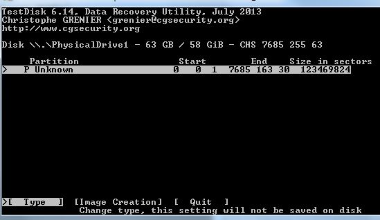

Hallo zusammen,
kein Rechner kann mehr auf meinen USB-Stick zugreifen.
Es wird zwar als Laufwerk noch angezeigt, jedoch kommt die Fehlermeldung "Datenträger ist nicht formatiert" und zudem ist er plötzlich im Raw Dateisystem.(siehe Bild lt. Computerverwaltung Bild 1
Ich habe noch nichts formatiert oder den Datenträger beschrieben, bin durch ein wenig Recherche auf das Tool TestDisk (Version 6.14) gekommen.
Nach Ausführung von TestDisk über Partition Table Type Intel kommt die Meldung "partition sector doesn´t havet the endmark 0xAA55" (
), weder unter Quick Search noch unter deep search kommt ein Ergebnis. no partition found or selected for recovery

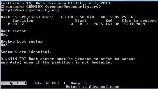

Hier noch der zweite Teil zu meinem Post oben, den hat es nicht mit übernommen bzw. konnt ich nicht so viele Attachements anhängen:
Nach Ausführung über Partition Table Type None hab ich das Dateisystem Fat32 zugewiesen. (
und
Nun ist das Menü [Boot] vorhanden.
Allerdings habe ich hier dann nur die möglichkeit [Rebuild BS]. (
