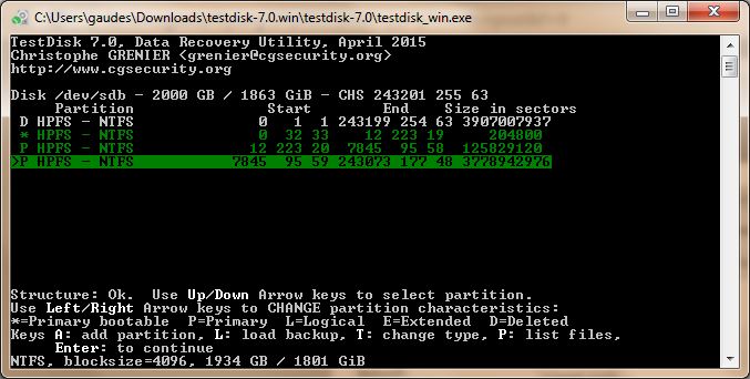

leider hat mein WHS 2011 den Abgang gemacht und bootet nicht mehr.
Die Platte war gespiegelt, ich probiere grad mit der primären rum, habe also (hoffentlich) zur Not die Daten noch auf der zweite Platte.
Ich habe mir die Platte mal angeschaut, anscheinend ist die Partitionstabelle "kaputt".
TestDisk erkennt die Partionen korrekt, siehe Screenshot. Auch die Wiederherstellung klappt laut Testdisk korrekt, allerdings ist auch nach einem Reboot immer noch nichts sichtbar in Windows, also auch diskpart.exe sieht auf der Platte keine Partitionen und die Datenträgerverwaltung frägt mich immer, ob ich den Datenträger initialisieren möchte.
Vorgehen in Testdisk: Ich wähle die Platte aus, er schlägt als Partition Table Type "Intel" vor, was ich übernehme. Dann im Menü auf Analyse:
Nun "Quick Search", danach kommt die Meldung dass eine Partition nicht wiederhergestellt werden kann:
Danach zeigt er vier gefundene Partitionen an, die erste sieht nach "Schrott" aus, die anderen drei sind OK. Also wähle ich folgende Wiederherstellung, nachdem ich vorher mit "List Files" tatsächlich auf allen Partitionen Daten sehe:
Dann Enter --> Write --> Y und er sagt OK.
Aber auch nach einem Reboot wird nix erkannt :cry:
Auch MBR schreiben hat nix gebracht ...
Ideen ?
Danke und Grüße
Ralf
Re: Klappt nicht ...
Lade mir bitte einen Screen von Analyse mit deiner egegenwärtigen Partitionstabelle (current partition structure) zum vergleichen.
Kopiere mir mal den Inhalt deiner testdisk.log im nächsten Post.
Hintergrundprozesse wie Antivirus können ein Schreiben auf den MBR und Partitionstabelle verhindern und sollten abgeschaltet werden?

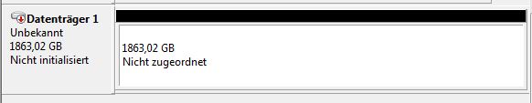

Also diskpart sagt dass die Platte leer ist.
Virenscanner ist eine gute Idee, da hab ich gestern Abend nicht dran gedacht. Ich probiers heute Abend nochmal, sonst schick ich den Screenshot und das Logfile.
Danke und Gruß Ralf
#4 Post by Fiona »

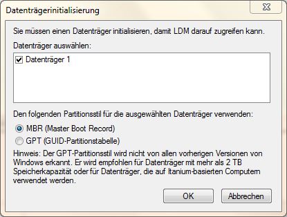

Wenn die Platte leer ist und in der Datenträgerverwaltung nicht initialisiert angezeigt wird, kann Windows damit nicht richtig umgehen und du kannst keine Partitionstabelle mit TestDisk schreiben oder eine Partition dort eintragen.
Schaue bitte auch dort noch einmal nach!
rgaudes
Posts: 8
Joined: 04 May 2015, 22:08
#5 Post by rgaudes »
Sorry, ich steh grad auf dem Schlauch ...
Dachte eigentlich, ich sollte den Datenträger im Windows tunlichst nicht initialisieren ?
Einen MBR habe ich mit TestDisk neu geschrieben.
Anbei noch das Log.

 1 * HPFS - NTFS              0  32 33    12 223 19     204800
 2 P HPFS - NTFS             12 223 20  7845  95 58  125829120
 3 P HPFS - NTFS           7845  95 59 243073 177 48 3778942976

     HPFS - NTFS          243199 254 63 486399 253 62 3907007937
     HPFS - NTFS              0   1  1 243199 254 63 3907007937
     NTFS found using backup sector, blocksize=4096, 2000 GB / 1863 GiB
     NTFS, blocksize=4096, 64 GB / 60 GiB
     NTFS, blocksize=4096, 1934 GB / 1801 GiB

file_pread(5,3,buffer,3907031102(243201/111/45)) lseek err Invalid argument
file_pread(5,8,buffer,3907031118(243201/111/61)) lseek err Invalid argument
file_pread(5,11,buffer,3907031165(243201/112/45)) lseek err Invalid argument
file_pread(5,2,buffer,3907033087(243201/143/14)) lseek err Invalid argument
The harddisk (2000 GB / 1863 GiB) seems too small! (< 4000 GB / 3726 GiB)
Geometry from i386 MBR: head=224 sector=19
BAD_RS LBA=19 63
check_part_i386 1 type 42: no test
BAD_RS LBA=2048 6756
check_part_i386 2 type 42: no test
BAD_RS LBA=206848 779576
check_part_i386 3 type 42: no test
check_part_i386 4 type 42: no test
 1 P W2K Dynamic/SFS          0   0 20     0  32 32       2029
Bad relative sector.
 2 * W2K Dynamic/SFS          0  32 33    12 223 19     204800
 3 P W2K Dynamic/SFS         12 223 20  7845  95 58  125829120
 4 P W2K Dynamic/SFS       7845  95 59 243201  48 31 3780991152
NTFS at 0/32/33
filesystem size           204800
sectors_per_cluster       8
mft_lcn                   8533
mftmirr_lcn               2
clusters_per_mft_record   -10
NTFS at 12/223/20
filesystem size           125829120
mftmirr_lcn               2
NTFS at 7845/95/59
filesystem size           3778942976
mftmirr_lcn               2
NTFS at 243199/254/63
filesystem size           3907007937
mftmirr_lcn               244187996
file_pread(5,1024,buffer,3913302527(243591/208/9)) lseek err Invalid argument
file_pread(5,1,buffer,3913302527(243591/208/9)) lseek err Invalid argument
NTFS: Can't read MFT
This partition ends after the disk limits. (start=3907007999, size=3907007937, end=7814015935, disk end=3907029168)
file_pread(5,2,buffer,3907031040(243201/110/46)) lseek err Invalid argument
file_pread(5,14,buffer,3907031041(243201/110/47)) lseek err Invalid argument
file_pread(5,3,buffer,3907031055(243201/110/61)) lseek err Invalid argument
write!
file_pread(5,16,buffer,0(0/0/1)) ReadFile Das Zeitlimit für die Semaphore wurde erreicht.
NTFS at 0/32/33
NTFS at 12/223/20
NTFS at 7845/95/59
NTFS at 0/32/33
mft_lcn                   8533
mftmirr_lcn               2
NTFS at 12/223/20
mftmirr_lcn               2
NTFS at 7845/95/59
mftmirr_lcn               2
write!
Mon May  4 23:18:30 2015
disk_get_size_win32 IOCTL_DISK_GET_LENGTH_INFO(/dev/sda)=512110190592
disk_get_size_win32 IOCTL_DISK_GET_LENGTH_INFO(\\.\PhysicalDrive0)=512110190592
disk_get_size_win32 IOCTL_DISK_GET_LENGTH_INFO(\\.\C:)=511898025984
Disk /dev/sda - 512 GB / 476 GiB - CHS 62260 255 63, sector size=512
Disk /dev/sdb - 2000 GB / 1863 GiB - CHS 243201 255 63, sector size=512
Drive C: - 511 GB / 476 GiB - CHS 62234 255 63, sector size=512
NTFS at 0/32/33
NTFS at 12/223/20
NTFS at 7845/95/59
NTFS at 0/32/33
mft_lcn                   8533
mftmirr_lcn               2
NTFS at 12/223/20
mftmirr_lcn               2
NTFS at 7845/95/59
mftmirr_lcn               2
write!
#6 Post by Fiona »
Beim Initialisieren unter Windows wird nur eine Signatur in den MBR geschrieben.
Der MBR ist nur 512 Bytes groß, also ein Sektor als der erste physikalisch ausführbare Sektor von deiner Platte.
Eine Partition fängt erst später an beim Bootsektor.
Eine Partition beinhaltet deine Daten.
Habe das Problem öfters.
Hier sind einige Info auf englisch gut beschrieben:
http://kb.macrium.com/KnowledgebaseArticle50152.aspx
Info bezieht sich nur auf Windows initialisieren.
Unterschied ist wenn ein RAID erstellt wird und über Raidkontroller oder Software das RAID initialisiert wird.
Hierbei kann ein Sicherheitslöschen durchgeführt werden und die Daten sind nicht wiederherstellbar.
Ist aber eine andere Sache.
Info zu TestDisk MBR:
http://www.cgsecurity.org/wiki/Men%C3%BC_MBR-Code
Zu deinem Fall:
Gegenwärtig wird deine Disk als dynamisch verkehrt angezeigt.
TestDisk kann aber die Partitionstabelle schreiben und dadurch die Platte in einen MBR-Datenträger konvertieren.
Ich habe hier dein Ergebnis:
Invalid partition structure.
Hattest du die Partitionen nacheinander markiert und p auf der Tastatur gedrückt um deine Daten zu listen?
Ich sollte vor der Wiederherstellung wissen welche Partition mit Daten wiedergestellt werden soll.
rgaudes
Posts: 8
#7 Post by rgaudes »
ok, danke für die Antwort. Dachte die Signatur macht eher noch mehr kaputt ;)
Was meinst Du mit "dynamisch verkehrt" ? Es war eine Spiegelung eingerichtet, deswegen ist es glaub richtig dass es ein dynamischer (GPT) Datenträger ist.
Die wiederherzustelllenden Partitionen siehst im Screenshot oben (sc3.jpg). Da habe ich alle Partitionen, die wiederhergestellt werden sollen, markiert und vorher auch mit "P" reingeschaut, das sah gut aus.
Vorgehen wäre dann also:
1.) Im Diskmanager "initialisieren" wählen
2.) Mit Testdisk die Partionen wiederherstellen (vorher Virenscanner ausschalten)
Korrekt so ?
#8 Post by Fiona »
Ich dachte du hast schon den MBR-Code mit TestDisk geschrieben?
Siehe hier:
Daher weiß ich nicht ob du initialisieren kannst, wenn du bereits einen MBR hast?
Teile es mit und siehst du in deiner Datenträgerverwaltung!
Gegenwärtige Partitionstabelle in deinem MBR.
Eine dynamische Disk und GPT sind komplett etwas anderes.
Dynamische Platten müssten in einer neuen Windows Install importiert werden.
Sollte aber aus einem RAID1-Überbleibsel vielleicht in einem Basis-Datenträger konvertieren erfolgen.
Mache mal nichts wo du nicht weißt.
Lade mir mal einen Screen von deiner Datenträgerverwaltung hoch.
Lieber Step by Step.

#9 Post by rgaudes »
das meldet Datenträgerverwaltung nach dem Start:
So siehts dann aus:
Und so im Diskpart:
Gruss Ralf

#10 Post by Fiona »
Initialisiere einfach und erstelle keine Partition.
Weil du solltest nach der Größe gefragt werden und einfach abbrechen.
Formatiere auf keinen Fall, da es dein voriges Dateisystem überschreiben würde.
Lasse anstatt TestDisk nach deinen Partitionen wie beschrieben dann suchen und teste es erneut.
Du hättest dann eine normale Basis-Platte, mit deinen Daten.
