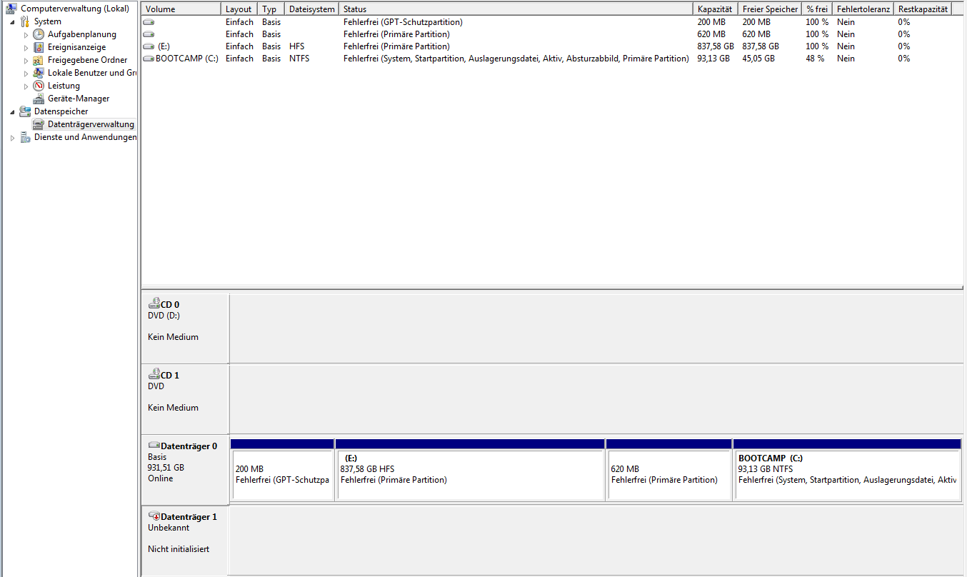

Lade mir mal einen Screen von deiner Datenträgerverwaltung.

Mittlerweile bekomme ich sie auch in der Datenträgerverwaltung nicht mehr angezeigt :(
Sie macht auch komische Geräusche also würde der Lesekopf irgendwie falsch laufen...
Werde sie wohl oder übel zu einem Profi bringen müssen.
EDIT: Sie wurde nach etwas Wartezeit doch wieder angezeigt.
Screen ist anbei.
Vielen Dank auf jeden Fall und großes Lob für den Support!
Beste Grüße
Hannes

#9 Post by Fiona »
Wird wohl gegenwärtig nur eine Platte (wahrscheinlich deine SSD) angezeigt.
Beste Möglichkeit ist, wenn die Disk angezeigt wird und du auch in TestDisk deine Daten anzeigen kannst diese sofort zu kopieren.
Sollten nur wichtige Dateien wie Dokumente, Bilder etc.. sein.
Ansonsten wohl ein Fall für ein Labor.
Die Platte sollte so wenig wie möglich gestresst werden.
Auch könntest du versuchen, soweit die Platte erkannt wird eine Diagnose mit CeystalDiskInfo zu machen.
Nehme die portable version, da die Installer-version Adware Open Candy beinhaltet.
