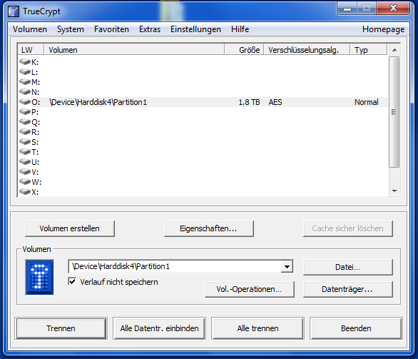

Nun erhalte ich auf beiden Rechnern die Fehlermeldung, ich soll die Festplatte formatieren.
Das "Mounten" klappt noch.
TrueCrypt mounten
TrueCrypt mounten
Das "Mounten" auch unter TestCrypt 0.5.1 funktioniert, nur der Laufwerksbuchstabe ist anders.
Anstatt Laufwerk O, ist das Laufwerk K.

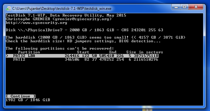

Mit TestDisk 7.0 erhalte ich leider verschiedene Partitions Formate im Deep Search Modus:
Drive K: - 2000 GB / 1863 GiB - CHS 3907023553 1 1
NTFS at 3907023551/0/1
heads/cylinder 255 (NTFS) != 1 (HD)
sect/track 63 (NTFS) != 1 (HD)
filesystem size 3907023552
mftmirr_lcn 244189004
HPFS - NTFS 0 3907023551 3907023552
NTFS found using backup sector, blocksize=4096, 2000 GB / 1863 GiB
Partition not added.

FAT 32:
isk /dev/sde - 2000 GB / 1863 GiB - CHS 243201 255 63
The harddisk (2000 GB / 1863 GiB) seems too small! (< 4157 GB / 3871 GiB)
FAT32 LBA 264416 122 50 505410 226 5 3871575118
FAT 32/FAT 12:
FAT12 346506 82 37 478252 254 6 2116510296
Danach kann ich nur noch auswählen add partition, load backup oder to continue

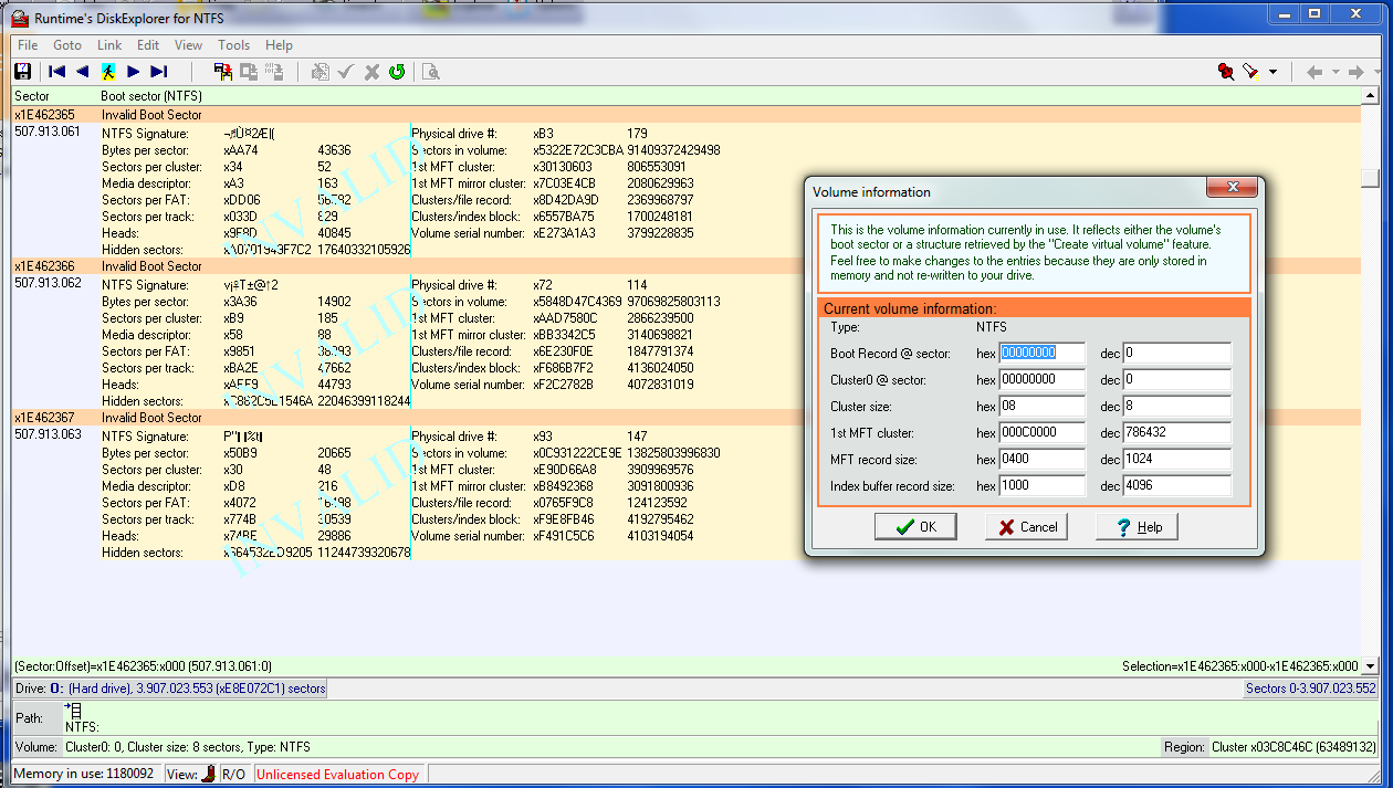

Hier noch ein Screenshot, was GetBack NTFS Explorer anzeigt:
GetBack
GetBack
Ich weiß leider nicht mehr weiter, wie ich weiter verfahren soll oder die nächsten Schritte zur Wiederherstellung der Daten oder Partition.
MBR Code benutzen? Wenn ja, wie?
Repair MFT? Wenn ja, wie=
Restore Partition?
Partition reparieren zum Beispiel mit Easeus Partition Manager?
Image File erstellen und alles nochmal neu aufspielen?

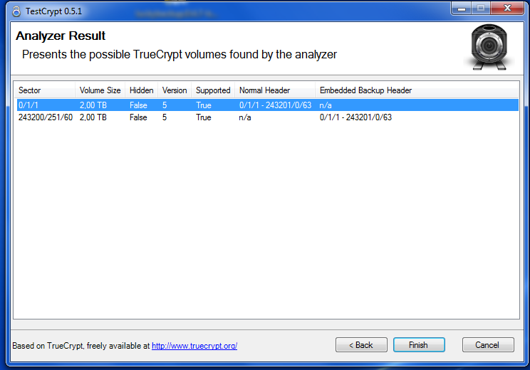

Mounten (Einbinden) geht, aber das Entschlüsseln (auch mit Hilfe des Backup Headers) ging nicht. Auch nicht mit der TrueCrypt Rescue CD.
Mounten geht auch mit der TestCrypt, sowohl mit dem Normal, als auch mit dem Backup Header.
Aber ich habe noch nicht die Funktion gefunden, wie man nach dem "Mounten" mit TestCrypt die Festplatte entschlüsselt. Siehe auch den Screenshot von TestCrypt. :?:
Außerdem bin ich noch immer ein bisschen ratlos, wieso mir Testdisk verschiedene Partitionen anzeigt. :!:

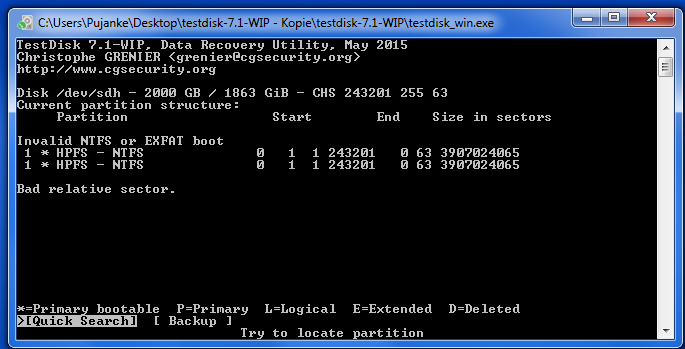

Ich habe nun die Version 7.1 benutzt und im Disk Modus.
Dabei erhalte ich folgende Angaben:
NTFS:
Invalid NTFS or EXFAT boot
1 * HPFS - NTFS 0 1 1 243201 0 63 3907024065
Bad relative sector.
Also hatte ich das Ganze schon im Disk Modus gestartet.
Ich mache nun einen Quick Search.

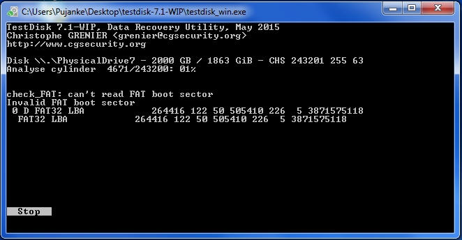

Nach der Quick Search Methode erhalte ich folgende Ergebnisse:
Nach 1% Prozent von der gesamten Festplatte:
Nach 100% von der gesamten Festplatte:
Auswahlmöglichkeiten nach der Untersuchung:

Ich sehe immer noch PhysicalDrive und sollter Disk sein?
Disk sieht ungefähr so aus:
Disk /dev/sdc - 3000 GB / 2794 GiB - CHS 45600 255 63, sector size=4096
Ich hatte auch darauf hingewiesen TestDisk 32bit zu nehmen.
Hast du sicher TestDisk 32bit?
Weil die 64bit-version ist unterschiedlich und nur für reine 64bit-Umgebung auf zum Beispiel einer Itanium-Machine vorgesehen und hat auch nicht alle Features.

Hier die Ergebnisse mit der 32 bit Version von TestDisk 7.1:
Anfang:
Nach Quick Search:
Fiona wrote: Konntest du das Backup vom Volume Header wiederherstellen?
Also über TrueCrypt konnte ich den jetzigen Zustand sichern.
Das geht glaub ich nur über die Rescue CD. Oder?
Gibt es eventuell eine Anleitung dazu?
Fiona wrote: Gibt auch eine Prozedur am Ende des Volumes oder TestCrypt?
Ich erhalte am Ende nur diesen Screenshot. Ich kann den Normal und Backup Header mounten.
Wenn ich auf "Finish" drücke, wird TestCrypt verlassen.
Ich benutze hier auch die 64 bit Version. Die digitale Signatur ist ausgeschaltet.

Du kannst auf der Platte eine Diagnose des Bootsektors machen.
Dazu gehe bitte in TestDisk auf das Mneü Advanced / Boot.
Setze mir einen Screenshot.
Gehe auch auf das Menü List.
Ansonsten kannst du auf RebuildBS laufen lassen und wenn es erfolgreich war auch deine Daten über das Menü List anzeigen lassen.
Teile es mit.

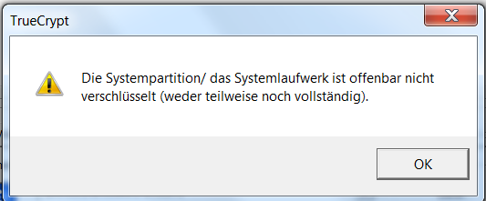

Noch eine Info:
Wenn ich versuche die Platte zu entschlüsseln, erhalte ich folgende Fehlermeldung.
Das Mounten funktioniert aber. Siehe auch Screenshot im ersten Post.

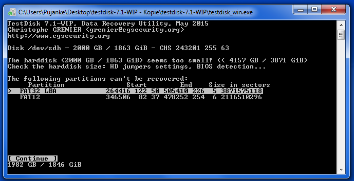

Ich habe auch schon zwischenzeitlich versucht, die Festplatte zu kopieren/Image zu ziehen/zu klonen mit diversen Tools wie MiniTool Partition Wizard/Copy Disk Wizard oder EASIS Cloning.
Das hat leider nichts gebracht. :(
Aber vielleicht helfen die Ergebnisse weiter.
Hier ein Screenshots, was die "Computerverwaltung" anzeigt.
Vorher
Nach dem kopieren/klonen auf eine andere Festplatte
