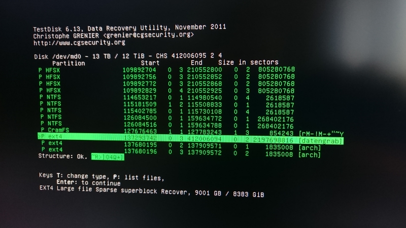

EDIT (23.10.2015):

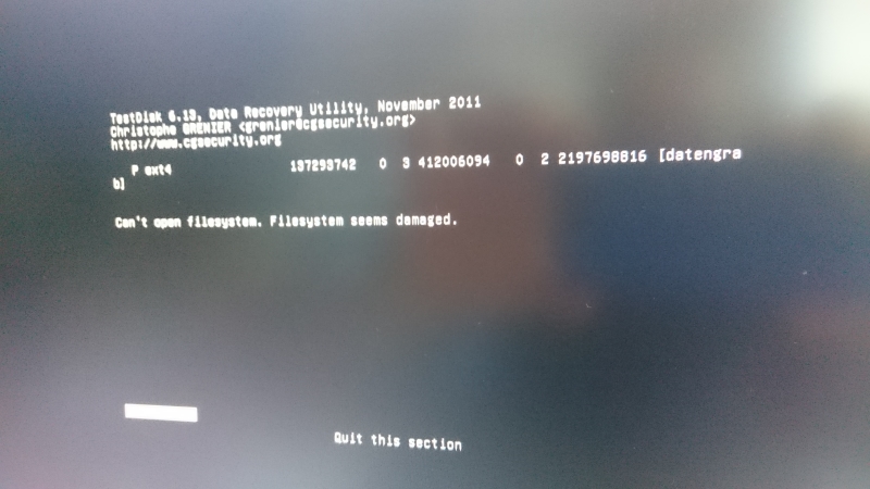

Ich habe noch einmal einen Deeper Search durchlaufen lassen, bei dem ich vorher den die Zylinderanzahl wie hier:http://forum.cgsecurity.org/phpBB3/ntfs ... t2077.html von Fiona beschrieben manipuliert habe. Dabei wurde nur noch 5x angegeben, dass mein Datengrab nicht wiederhergestellt werden könne. Nachdem ich dies quittierte, konnte ich in der endlos langen Liste an gefundenen Partitionen einmal einen Eintrag für mein datengrab finden. Jedoch, wenn hier über "p" die Daten auflisten lassen möchte, bekomme ich leider nur gesagt: "Can't open filesystem. Filesystem seems damaged."
Besteht dabei nun noch Hoffnung?
Hier zwei Screenshots dazu:

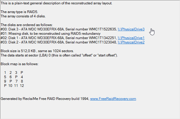

ich habe mich in der Zwischenzeit mal alternativer Software umgesehen. Dabei bin ich (unter anderem) auf ReclaiMe (Free RAID Recovery) gestoßen. Dies hat mir nach einer Analyse folgende Eckdaten für meinen verlorenen Raid ausgespuckt:
Gibt es nun eine Möglichkeit mit testdisk diese Konfiguration einmal zu analysieren? Habt Ihr vielleicht einen Tip, wo ich weiter in die Materie einsteigen kann oder was es für Datenrettungssoftware gibt mit der ich hier ansetzen kann?

Nach reiflicher Überlegung habe ich mir eine Datenrettungssoftware gekauft. Diese hat (wie ich bereits berichtete) die Originalzusammensetzung des RAID5 gefunden. Mit Hilfe des Programms konnte ich dann ca. 95% der Daten retten. Da die Software sehr teuer ist, habe ich lange hin und her überlegt. Aber falls jemand vor ähnlichen Problemen steht, kann ich nun vielleicht weiterhelfen :) .
