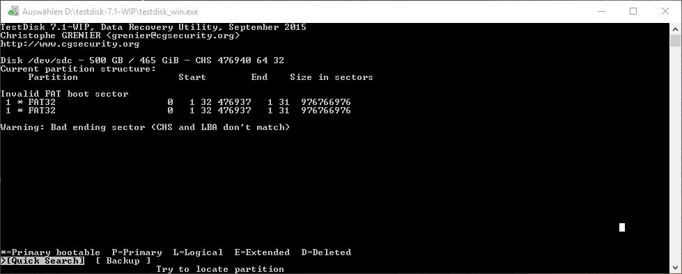

Danke für die Antwort, anbei die Screenshots:
2015-12-13 12_49_43-Auswählen D__testdisk-7.1-WIP_testdisk_win.jpg (42.33 KiB) Viewed 19313 times

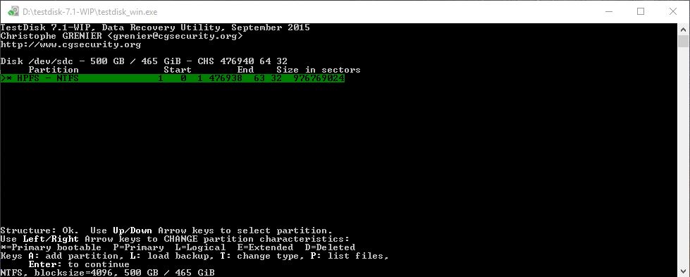

Wenn ich dann auf Quick Search klicke, wird mir die NTFS Partition angezeigt:
2015-12-13 12_54_04-D__testdisk-7.1-WIP_testdisk_win.jpg (42.31 KiB) Viewed 19313 times
unter P "list files" sehe ich auch meine Ordner- und Dateistruktur.

Bei dir ist die Geometrie ein wenig seltsam und weicht komplett von der Partition in deiner Partitionstabelle ab.
Auch ist die gefundene Partitition aktiv und wenn du von der nicht bootest, setze diese mit dem Links- oder Rechtspfeil auf der Tastatur auf P, für primär. Siehst du links!
Am Screen, an dem deine Partition grün erscheint und wenn du deine Daten gesehen hast, bestätige bitte mit Eingabe, gehe auf Write und bestätige mit Eingabe und y.
Jetzt sollte deine Partition mit Daten in deiner Partitionstabelle sein.
Beende TestDisk und starte Windows neu.
Teile es mit.
Re: Externe Festplatte(NTFS) wird als RAW angezeigt
Posted: 14 Dec 2015, 11:40
by Vogelwurst
Endlich sind alle Daten wieder da :D
Vielen vielen Dank! Hat wunderbar funktioniert.
