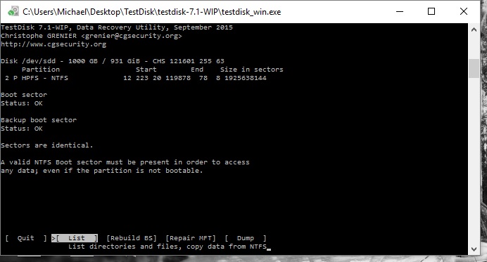

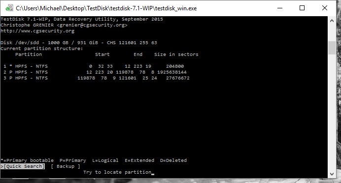

Die Platte ist ausgebaut und per Adapter an meinem Laptop. Die erste Partition (Win7-100MB-Partition) und dritte Partition (System-Recovery) werden erkannt, Probleme macht die zweite Partition: diese wird als NTFS erkannt, unter Windows wird der Zugriff verweigert.
TestDisk liefert nach einer Analyse folgendes Ergebnis:
Nach DeepSearch folgendes:
Ich vermute, das hat etwas mit der Plattengeometrie zu tun. Ich weis aber nicht, wieso ich (im ersten Screenshot) viermal Bad relative sector habe.... Im zweiten Bild: Platte zu klein? und schlussendlich im dritten Bild: es wird eine FAT32 erkannt - wo kommt die denn her?!

Gehe im Fall mal unter TestDisk auf das Menü Advanced, wähle deine betroffene Partition aus und bestätige bei Boot.
Wenn das Menü List erscheint, teste mal ob du deine Daten listen kannst und teile es mit.
Mache mal nichts bei Write oder RepairNTFS um keine Änderungen am Dateisystem vorzunehmen.

Auch hilfreich wäre, wenn du von TestDisk / Analyse einen Screenshot hochladen könntest mit deiner gegenwärtigen Payrtitionstabelle (current partition structure).

Fiona wrote:Gehe im Fall mal unter TestDisk auf das Menü Advanced, wähle deine betroffene Partition aus und bestätige bei Boot.
Das schaut mir nach einem Windows-C:-Laufwerk aus...
Fiona wrote:Auch hilfreich wäre, wenn du von TestDisk / Analyse einen Screenshot hochladen könntest mit deiner gegenwärtigen Payrtitionstabelle (current partition structure).

Chkdsk hatte wohl bereits zugeschlagen.
Bootsektor und Backup sind gültig, daher braucht dort nichts gemacht werden.

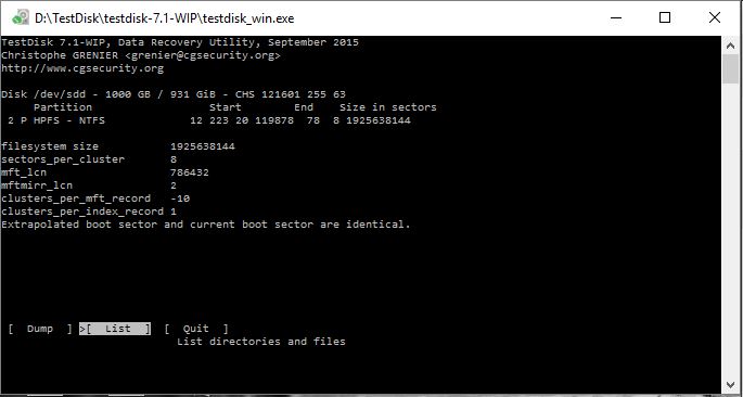

Lasse mal in TestDisk im Menü Advanced / Boot ein RebuildBS laufen.
Setze mir hinterher mal einen Screeshot.
Wenn der Bootsektor sich vom extrapolated unterscheidet könnte hier noch ein Problem vorliegen.

Fiona wrote:Lasse mal in TestDisk im Menü Advanced / Boot ein RebuildBS laufen.
Schaut gut aus, imho...
