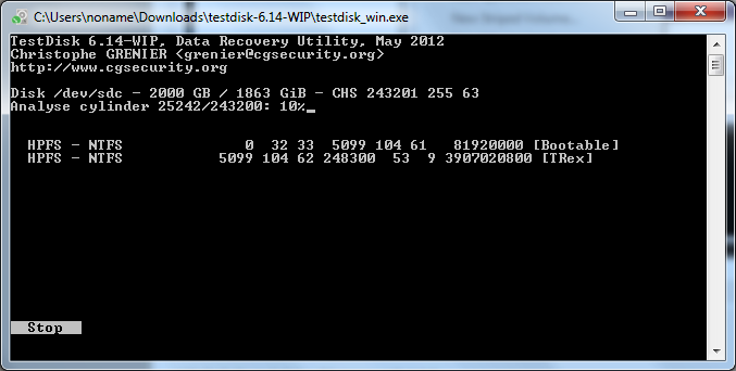

Ich habe nun versucht mit andere Programmen die Partition wieder her zu stellen oder zumindest Daten zu retten, war aber bisher erfolglos.
Zuerst habe ich quicksearch mit verschiedenen Optionen versucht und dann eine Deeper Search mit Intel als Partitionstyp durchgeführt. -> testdisk - intel.log
Danach noch eine (die bei 70% von meiner Familie abgebrochen wurde) mit GPT als Partitionstyp.
-> testdisk - gpt.log (bis zeile 14300)
Es geht um diese Festplatte:
Disk /dev/sdc - 2000 GB / 1863 GiB - CHS 243201 255 63, sector size=512 - SAMSUNG HD204UI
Und die Partition hieß TRex.
Ich bekomme folgenden Meldung:
The harddisk (2000 GB / 1863 GiB) seems too small! (< 2042 GB / 1902 GiB)
MS Data 81922048 3988942847 3907020800 [TRex]
Wie gehe ich denn jetzt am besten vor? Wäre für jede Hilfe sehr dankbar!

Re: Partition in dynamische umgewandelt und dann gelöscht
Wiederhole mal deine Diagnose mit Intel.
Die Suche hat deine Partition ja gefunden.
Aber da die Partition nach dem Ende der Platte endet, wird sie gegenwärtig nicht für eine Wiederherstellung angeboten.
Teste nur mal, ob die Partition TRex angezeigt wird wie auf dein Bild.
Habe da noch einige Tricks.

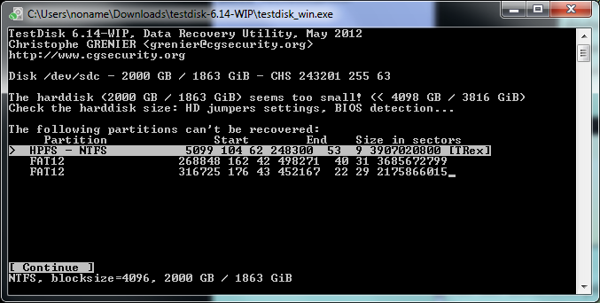

Bin mir nicht ganz sicher, wie ich den Vergleich machen soll. Ich habe jetzt die Quicksearch nochmal laufen (mit yes bei der Nachfrage nach Vista) und er zeigt die Daten des Screenshots im Anhang von Anfang an.
Melde mich mit dem Log sobald er fertig ist.
Jonny
Hier der aktuelle Stand
Jonny
Deine Partition TRex liegt außerhalb vom Plattenlimit.
Wäre möglich über ein Trick an die Daten zu kommen.
Hatte schon mal Fälle hier;
http://forum.cgsecurity.org/phpBB3/post ... icky#p2334
http://forum.cgsecurity.org/phpBB3/post ... icky#p1093
Du bräuchtest nur im Menü Geometrie den Wert bei Cylinder auf 248301 setzen um im Fall an die Daten zu kommen.
Ich empfehle wichtige Daten mit Testdisk auf einen anderen intakten Datenträger zu kopieren/sichern.
Infos zum kopieren auch hier;
https://www.computerbase.de/artikel/lau ... estdisk/7/
Teile es erstmal mit.
Eine Verkleinerung der Partition in der Datenträgerverwaltung ist unsicher.
Jeder leere Speicherbereich/Cylinder ist nur virtuell vorhanden.
Bei Speicherzugriff führt es zu Lesefehler.

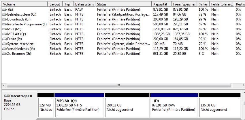

Hallo, ich hab das gleiche Problem wie jonnyo, ich hab versehenlich meine Festplatte in eine dynamische umgewandelt und dann, als ich versucht habe, eine vermeintlich "überflüssige" Partition zu löschen, hab ich beide Partitionen gelöscht.
Hier ist das Resultat von TestDisk nach Quicksearch (TestDisk1): Die Partition MP3Alt ist leer, die brauche ich nicht, aber es gibt noch eine weitere Partition, auf der noch Daten sind (File Scavenger zeigt mir an, dass alle Daten noch da sind, aber mit der Demo-Version kann ich sie leider nicht sichern).
Und hier ist meine Datenträgerverwaltung (TestDisk2): Vielleicht geht das bei mir ja auch mit dem Hochsetzen des Wertes bei Cylinder, aber ich wüsste nicht, auf welchen Wert und eh ich doch noch alles kaputtmache, wollte ich erst mal fragen...
Ich hoffe, Du kannst mir helfen !
Viele Grüsse,
Petra
Viele Grüsse,
Petra

Kannst du mit markieren und p drücken auf den Partitionen deine Daten anzeigen lassen?
Da deine Platte GPT ist, werden nur Sektorwerte angezeigt.
Wenn die Partitionen aber grün angezeigt werden, passen sie.
Da deine Platte aber über 2,2 TB ist sollte die zur Vermeidung von Datenverlust GPT sein.
Mache mal in deinem Bild von der Datenträgerverwaltung Rechtsklick in das linke kleine Quadrat bei deiner Platte.
Ist wichtig, da Windows die Datenträgerverwaltung oft nicht aktualisiert und der Plattentyp falsch angezeigt wird.
Ist für mich nur eine Kontrolle das du GPT hast und deine Daten sicher sind.
