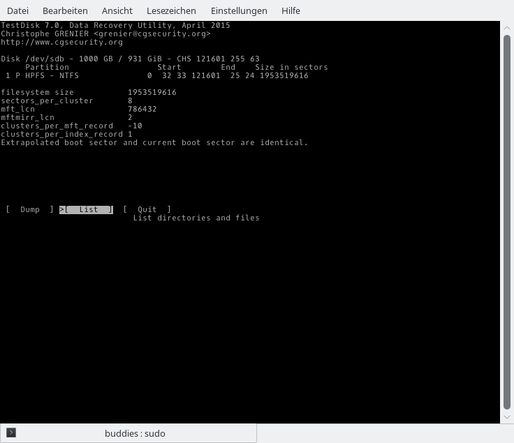

So, hier mal die gewünschten Daten:
Zuerst die testdisk.log. Den Teil mit den Namen der Daten habe ich mal weggelassen. Unten steht das was du vermutest. "NTFS FS need to be repaired"
Ausgabe von Advanced/Boot
Nach RebuildOS

Nach RebuildOS
- Screenshot_20160111_155006.png (30.24 KiB) Viewed 20897 times

RebuildBS brachte keine Äbderung.
War es möglich Dateien bei List anzeigen zu lassen?
Gegenwärtig sieht es nach Probleme im Dateisystem aus.
Daher sollten diese wenn sie in TestDisk angezeigt werden, kopiert werden.
Teile bitte mit, siehst du deine Daten oder eine Fehlermeldung?
Info folgt.

Re: NTFS Partition wiederherstellen
Danke für die Rückmeldung. Ja, die Daten sind in Testdisk sichtbar und ich habe in kürze erst mal das wichtigste gesichert. 17 von über 43000 Dateien waren nicht wieder herzustellen, also ein sehr sehr guter Schnitt.

Festplatte /dev/sdb: 931,5 GiB, 1000204886016 Bytes, 1953525168 Sektoren
Einheiten: Sektoren von 1 * 512 = 512 Bytes
Sektorgröße (logisch/physikalisch): 512 Bytes / 512 Bytes
E/A-Größe (minimal/optimal): 512 Bytes / 512 Bytes
Festplattenbezeichnungstyp: dos
Festplattenbezeichner: 0x10714092
Gerät Boot Anfang Ende Sektoren Größe Kn Typ
/dev/sdb1 2048 1953521663 1953519616 931,5G 7 HPFS/NTFS/exFAT

Ist eine gute Nachricht das deine Platte Ok ist.
Somit weist der Fehler nur auf dein Dateisystem.
War das hier:
Daher nochmal die Anfrage
RebuildBS hattest du auch bereits gemacht.
Das letzte was noch gemacht werden kann würde im Boot-Menü die Option RepairMFT sein.
Ist ein Kompanion zu chkdsk, wenn chkdsk nicht läuft oder abbricht.
Bevor du neu Formatierst kannst du überlegen, ob du ein RepairMFT im Menü Advanced ausführen möchtest und chkdsk Lauferksbuchstabe /r hinterher erneut testen möchtest.
Auch nochmal Info unter NTFS-MFT-Reparatur (Repair MFT):
http://www.cgsecurity.org/wiki/Erweiter ... air_MFT.29
Ansonsten würde nur ein Format und Daten zurückkopieren helfen.
War das hier:
Um chkdsk zum laufen zu bringen sollte immer zuerst der Bootsektor überprüft werden.ntfs_readdir failed for cluster 64: Eingabe-/Ausgabefehler
ntfs_readdir failed for cluster 65: Eingabe-/Ausgabefehler
ntfs_readdir failed for cluster 205: Eingabe-/Ausgabefehler
Leider brachte auch RepairMFT keine Änderung. Aktuell Spiele ich das Backup auf die frisch formatierte Platte zurück.
