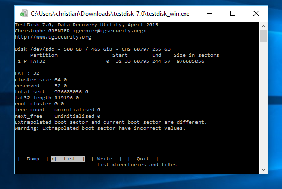

Avez-vous "branché et formaté en FAT32 le disque" ou bien "branché le disque formaté en FAT32" ?
Si vous êtes dans le second cas, lancez TestDisk, selectionnez le PhysicalDrive correspondant, utilisez le type de partition proposé par défaut (sans doute PC/Intel), Advanced, selectionnez la partition, Boot, RebuildBS, List.
Si vous voyez vos fichiers, Write, confirmez, Quit puis redémarrez votre ordinateur.

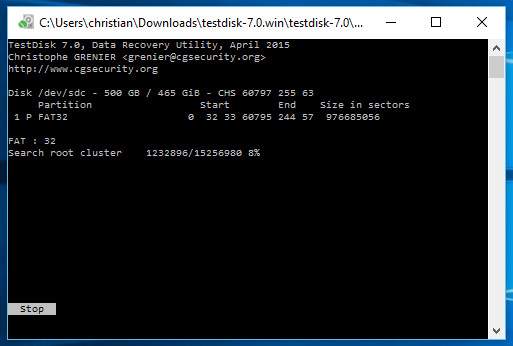

1) Le scan s'effectue tranquillement au départ :

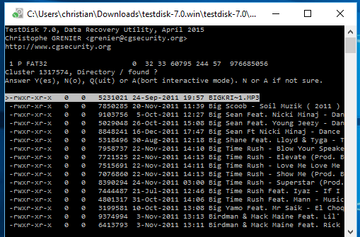

2) En revanche, tous les 1%-2% de progression il est possible que j'ai ce genre de message qui s'affiche parfois :
Ne savant que faire, j'appuyais sur la touche "N" et le scan continuait.
J'ai ensuite tout annulé avant la fin du scan car j'avais peur de faire une bêtise.
Fallait-il appuyer sur "Y" ou sur "N" ou sur "A" ? :roll:
Veuillez noter que dans mon disque dur externe j'avais un ensemble de dossiers et de sous-dossiers, et qu'ici par exemple je sais que sur la capture numéro 2 il s'agit de mon dossier contenant des sons de quelques secondes (et ayant pour arboressance, lorsque le disque dur fonctionnait : Musique > Production > Instrumentals > Samples > 2011).
De temps en temps j'ai d'autres messages de ce genre qui s'affichent, du coup je ne sais que faire...

Il ne s'agit donc pas de la racine du disque, il faut donc répondre "N".

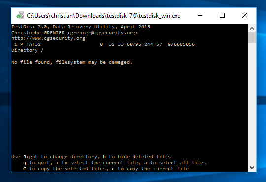

J'ai effectué les démarches mais malhereusement pas de racine trouvée (j'ai du appuyer une 30ène de fois sur "N") et au final voici ce que j'ai :
je ne sais plus quoi faire du coup...
Bien respectueusement,
Maud.
