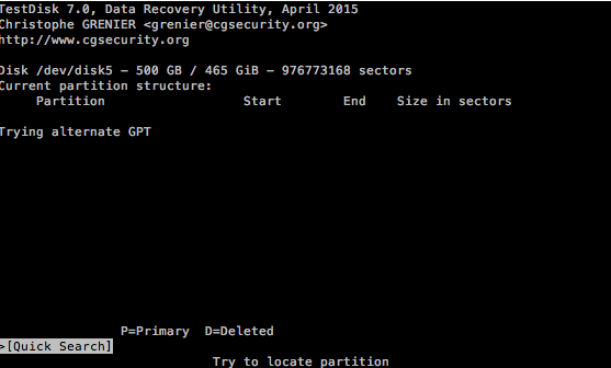

mon disque dur n'est plus reconnu depuis peu et j'ai trouvé testDisk par hasard. Je croise les doigt pour que cela fonctionne.
Je suis à cette étape
Capture d'écran 2016-10-27 10.40.37.png (32.22 KiB) Viewed 2391 times
Cela fait à peu près une demi heure que c'est comme ça.
Comment savoir si cela fonctionne, est ce normal? Merci d'avance, je suis prêt à le laisser 2 jours comme ça si il le faut mais juste savoir si j'attend pas en vain.
Merci d'avance.
Re: Combien de temps pour avoir résultat analyse
Tant que vous ne lancerez pas l'étape de recherche "Quick Search", l'écran ne risque pas de changer
