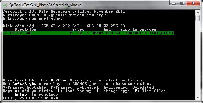

Warum kann ich den 2. Eintrag den ich mit P wiederhergestellt habe unter Windows 7 nicht sehen?
Die Daten, die ich sehe sind in partimage zu sehen und entsprechen nicht den Daten die in Testdisk mit P sehe.
Volker

Linux zeigt öfters noch Daten an, die Windows nicht mehr anzeigt.
Testdisk und gparted basieren auf Linux.
TestDisk läuft über cygwin (Unix für Windows).
Siehe hier;
https://www.computerbase.de/artikel/lau ... r_kopieren
Teste mal die andere Partition ob diese besser ist.
Kann schon nach Quick Search gefunden werden.
Wie hier;
http://forum.cgsecurity.org/phpBB3/down ... .php?id=56
Ansonsten geht Verdacht auf ein beschädigtes Dateisystem.
Das bedeutet erstmal wichtige Daten sichern und mit chkdsk Laufwerksbuchtabe: /r zu reparieren.
Auch zu überlegen ist, in Testdisk unter dem Menü Advanced / Boot auf Rebuild BS zu gehen.
Wenn die Sektoren nicht identsch sind, kann es sein, das Testdisk nach Überprüfung deiner MFT (Hauptdateitabelle) mehr Daten gefunden hat.
Siehst du daran, wenn die Meldung kommt, das der extrapolated und der current bootsector unterschiedlich (different) sind.
Kann überlegt werden.
Aber wenn das Dateisystem beschädigt ist, ist immer zuerst ein Backup wichtig.
