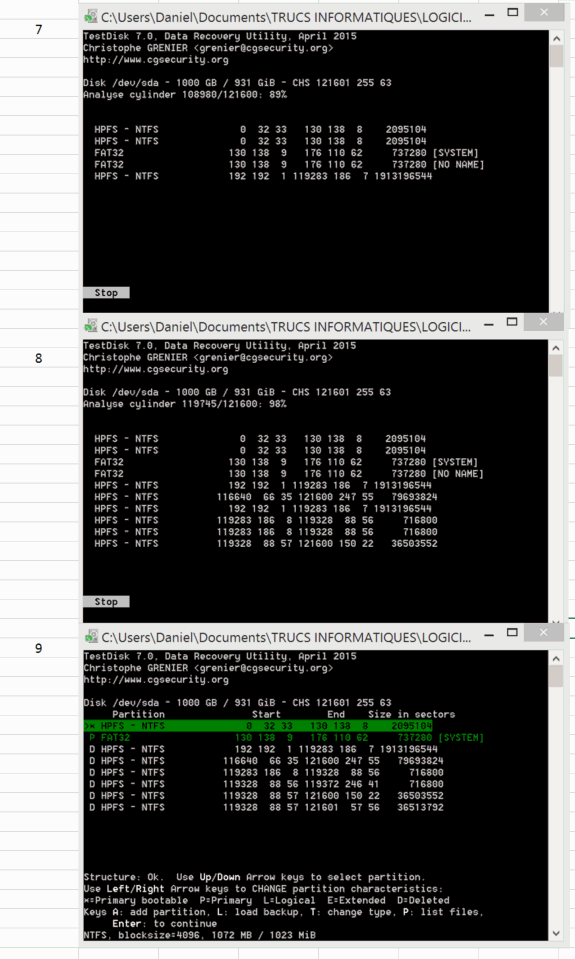

J'ai un PC sous windows 8.1 qui fonctionne bien mais de temps en temps il démarre mal comme s'il y avait 2 partitions qui se chevauchent.
J'ai lancé TestDisk et j'obtiens les écrans contenus dans le fichier joint.
Pourriez vous me dire ce que vous en pensez et que faudrait-il faire ?

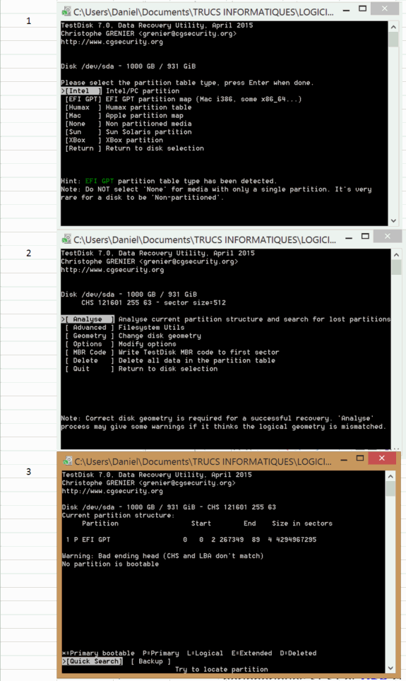

Comme conseillé par TestDisk, il faut choisir EFI GPT et non PC Intel.
