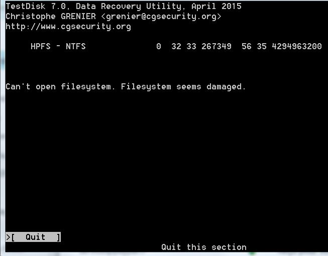

Voila, j'ai 3 disques dur externe de grosse capacités que j'ai extrait en vue de les installer dans un Nouveau Nas.
comme j'ai mis la charrue avant les bœufs j'ai souhaité effectuer un transfert de mes données alors que mes disques étaient démonté.
seulement en les reconnectant à la carte micro circuit, 2 refuse d’être reconnu par mon système (win7).

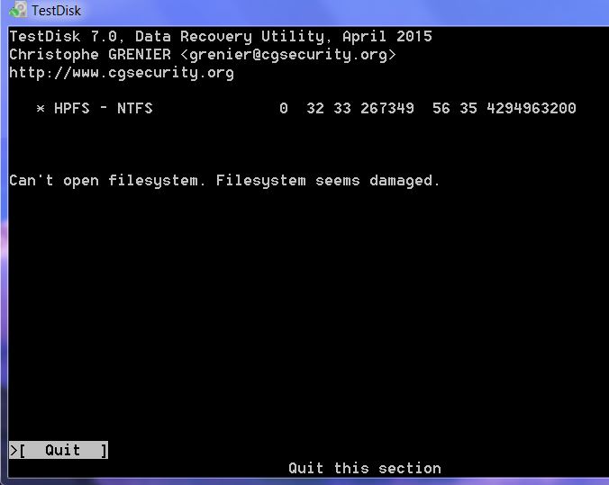

monté en direct sur ma tour Pc, pareil, l'un est reconnu en 2 partitions, la première en RAW (sain) et l'autre non alloué et on me demande de formater.
je pense qu'en inversant la carte accompagnant le disque externe, il y a un truc qui à foiré.
j'ai à plu sieur fois tenté testdisk mais je ne m'en sort pas, pourriez vous m'aider, s'il vous plait.
si je pouvais récupérer mes 4to de données.
voici ce que donne un premier resultat.
Capture ecran testdisk.JPG (87.48 KiB) Viewed 5144 times

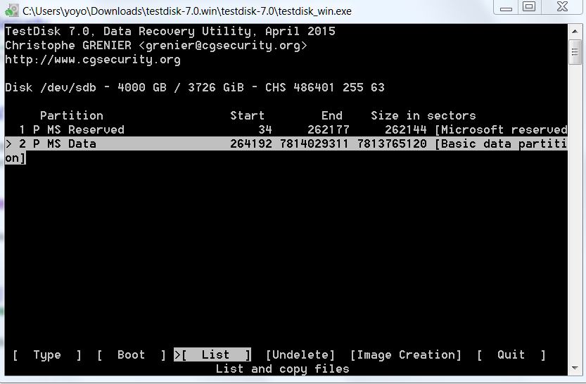

Re: HDD tranformé en RAW + part. non alloué
Il faut selectionner le PhysicalDrive et non D:
Lisez https://www.cgsecurity.org/testdisk.pdf chapitre "Repairing filesystem"

#3 Post by lionel164 »
Merci,

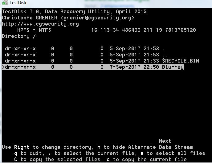

Bon apres plusieurs manip que je comprends pas toujours,
j'ai retrouvé mes fichiers.

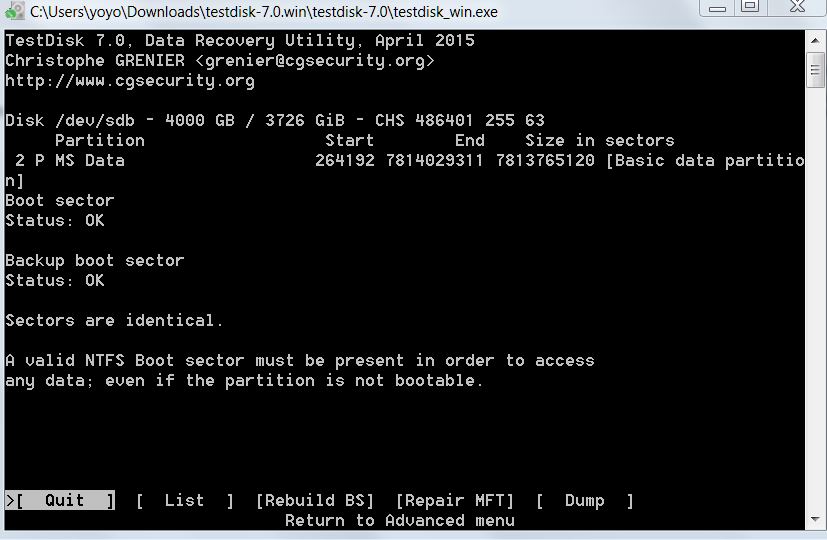

#4 Post by lionel164 »

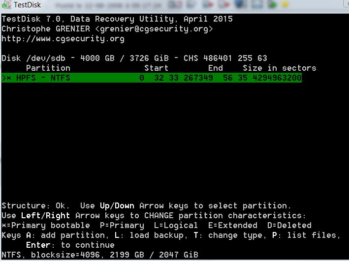

Par contre j'ai du faire une bêtise car après avoir vu qu'il faillait faire "write" et redémarrer je ne peux plus y accéder.
je suis perdu maintenant.
crystal disk indique le disque "sain".
merci pour votre aide.
Lionel

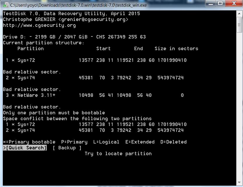

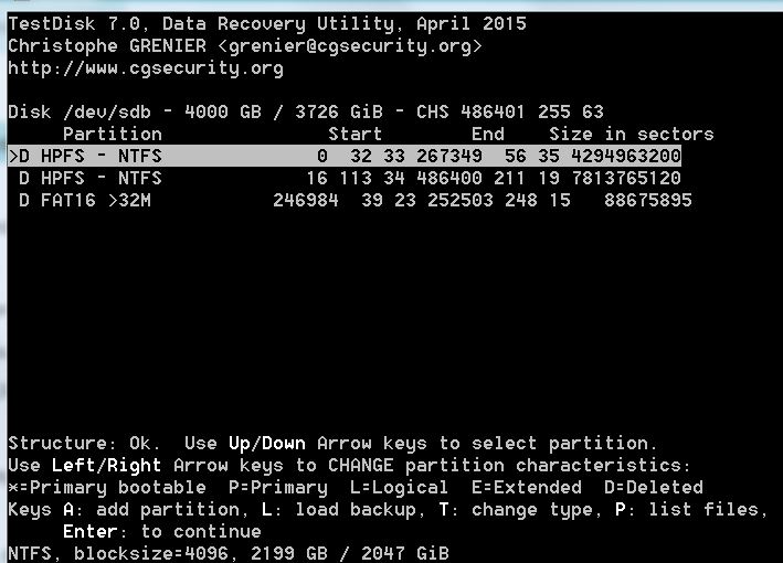

Bon, je reviens vers vous apres un nouveau scan je me retrouve avec ca :
voici.
voici.
le premier "D" semble endommagé.

#6 Post by lionel164 »

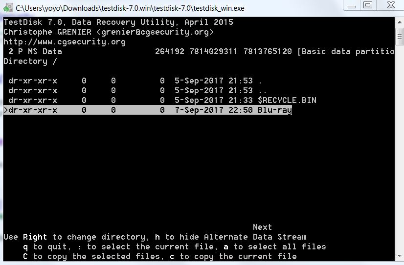

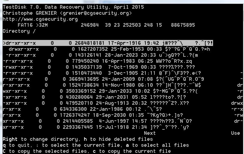

les images sont en décroissant.
je tâtonne donc si une bonne âme pouvais m'aider, please.
Lionel.
3eme "D" la cela semble n'importe quoi.
2eme "D" je retrouve mes précieux fichiers en totalité.
