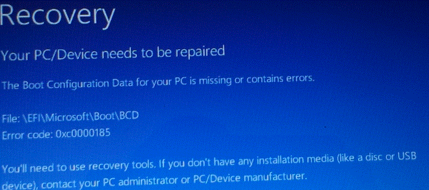

Le pb est que j'ai un message d'erreur au démarrage (après une minute d'attente).
j'ai lancé 3 fois la commande chkdsk , avec toujours un pb avant la fin.J'ai copié les résultats ci-dessous.
Est-ce que je dois essayer de remettre le disque dans l'ordi et tenter un redémarrage? Ou est-ce que je dois d'abord rétablir le disque avec testdisk?
Ecran démarrage.GIF (83.3 KiB) Viewed 4521 times
