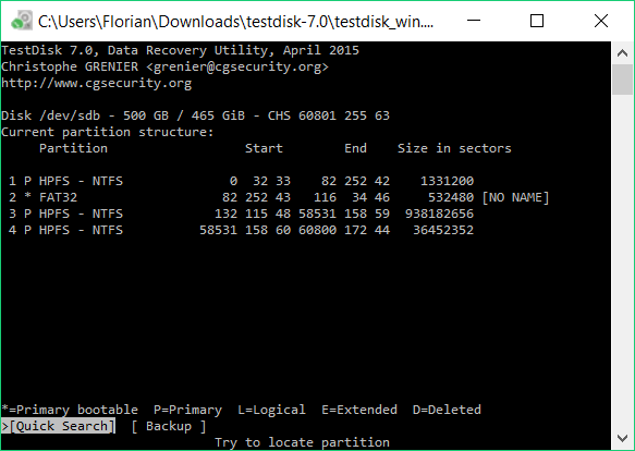

J'ai vraiment besoin de votre aide de spécialiste car on m'a donné un disque dur (HDD 500Go) à réparer suite à une chute d'un laptop, mais je vous avoue que je suis un peu perdu actuellement, je travaille dans l'informatique, mais la complexités des HDD est loin d'être dans mes compétences...
Je vous résume mes actions jusque là :
- impossible de booter dessus "no bootable system detected (de memoire)"
- je sort donc le disque du laptop pour le mettre dans un boitier externe et le brancher à mon laptop en USB 3.0
- le disque est très lent, et m'affiche des partition WINRE accessible, et une autre D: inaccessible
- je lance donc un testdisk 7.0 :
- > analyse > il me détecte un système de partition EFI GPT > que je sélectionne donc > puis il bloque des heures à 116/60000 (en m'affichant tout de même 2 partition), sans aboutir,
- je lance donc une analyse type "Intel" et là il me trouve 4 partitions après le deeper search
The attachment Testdisk1.PNG is no longer available
- je décide donc de passer la partition windows en bootable (*) et les autre en P > Write > je débranche, je rebranche > dans l'explorateur je n'ai rien, par contre dans la
gestion des disque Windows il me detecte bien les différentes partitions , mais sans système de fichier, donc invisible pour Windows, je ne veux pas le formater pour espérer retrouver mes
données
- j'ai refait la meme manipulation pour mettre la partition EFI en bootable > sans résultats
- pensant l'architecture du disque irrécupérable, j'ai tenté une récupération des données via utilitaire photorec > et là, il m'affiche un délai de 2900h après une nuit entière...
- d'autre logiciel comme recuva ne peuvent meme pas analyser le disque car aucun systeme de fichier trouvé
Que me conseilleriez vous dans ma situation SVP ?

Suite à la chute, il y a sans doute des secteurs défectueux. Cloner le disque vers un disque vierge de capacité identique ou supérieur en utilisant ddrescue comme expliqué sur https://www.cgsecurity.org/testdisk.pdf
Bonne chance
