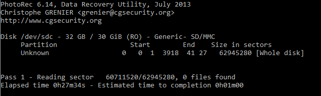

je cherche à récupérer photos et vidéos d'une carte SD qui était dans un téléphone Android 6 et qui ont été effacées suite à une mauvaise manip.
Ce que j'ai fait :
- carte SD récupérée et insérée dans le lecteur d'un PC (W10) -> le lecteur demande un reformatage car ne reconnait pas la carte
- j'accepte (je crois que je n'aurais pas dû) le formatage FAT32
- j'ai ensuite cherché à utilisé des outils divers qui n'ont rien donné
Avec photorec,
- je vois 2 partitions et la possibilité de scanne la carte entièrement (whole disk) (les partitions sont nommées Android??)
- j'ai essayé diverses options possibles (paranoid, brute force, expert mode, diverses valeurs de clusters), sur les partitions ou sur le whole disk, sans plus de succès, au mieux je vois un fichier .fat dans le répertoire choisi pour la récupération (qu'est ce qu'on en fait ?)
The attachment 2018-07-30_16h25_27.png is no longer available
Est-ce qu'il y a autre chose à faire (utiliser des paramètres de géométrie différents ? Lequels ?)
Merci!

Est-ce bien une carte SD de 32 Go ?
Avec PhotoRec 7.1-WIP, activez le mode Expert dans Options, lancez une recherche, choisissez une taille de bloc de 512 octets, utilisez les valeurs par défaut sinon.

J'ai inséré la carte dans un autre lecteur (sans adaptateur microSD comme la première fois) puis en utilisant la version 7.1-WIP et en mode expert avec des blocs de 512o, Photorec trouve 10 fichiers (4 jpg, 5 swf et 1 txt), mais tous illisibles...
The attachment 2018-07-31_15h50_58.png is no longer available
Y-a-t-il un espoir avec d'autres options ?
Merci

Bon j'ai essayé avec l'option brutforce mais ça n'a rien donné (ça mouline et reste sur le même secteur depuis 2 jours)
Je crois que c'est mort.
Du coup je me pose la question, si cette carte a été déclarée comme mémoire interne dans ce smartphone (un moto) sous android 6 (je ne sais pas si c'est le cas mais ça expliquerait probablement le fait que Windows la considérait comme non formatée), est-ce que Photorec est capable de récupérer les fichiers ?
