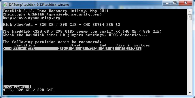

J'ai un diag "the following partition can't be recovered" :
The following partition can't be recovered.

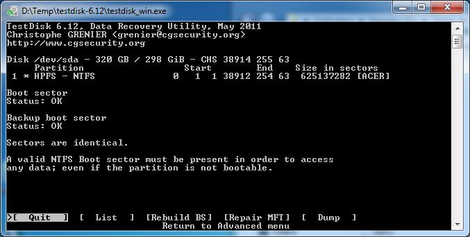

Le secteur de boot est OK :
Boot sector : status : OK

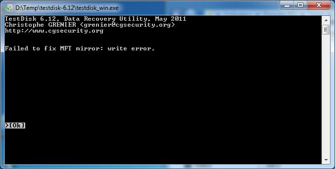

Mais il semble que le problème provienne de la MFT :
Failed to fix MFT mirror : write error.
