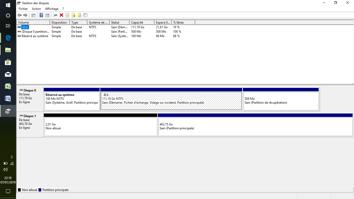

ma belle famille a récupéré son ancien disque dur de PC, l'a placé dans un boitier externe, et l'a branché au boitier décodeur canal+ … et là problème, le décodeur à du vouloir modifier partition / système d'exploitation du disque et maintenant ils n'ont plus accès aux fichiers. Ils m'ont confié la bête, avec pour mission de récupérer les photos et éventuellement les vidéos.
Cela fait une bonne semaine que je suis dessus. J'ai tenté un panoplie dingue de logiciels de récupération de données.
Il me semble que les données n'ont pas été supprimées, et le que le problème réside plutôt dans l'accès aux données. Pouvez vous me guider pour que je marque des points auprès de ma belle sœur ?? :)
en pièce jointe (PJ1) un visuel de la gestion des disques :
le disque en question est le disque 1 et les données se trouve dans la partie de 465Go ...
la première partition du disque … c'est moi qui l'ai bidouillé. Je n'aurai peut être pas du … bref.
PJ1 gestion disques.png (79.78 KiB) Viewed 3599 times

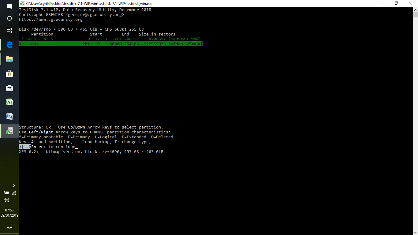

Il faudrait essayer un Deeper Search après le Analyse et Quick Search de TestDisk. Utilisez de préférence la version 7.1-WIP.
Avec un peu de chance, vous allez trouver une partition NTFS utilisant tout le disque. Si vous voyez bien vos fichiers, mettez là en P(rimary) et sur l'écran suivant, choisissez Write, confirmer, Quit

J'ai suivi vos indications
Résultat du deeper search :
je n'ai toujours que deux partitions, et celle que je vise est en P(rimary)
PJ deeper search.png (75.43 KiB) Viewed 3579 times
Quand je liste les fichiers de la deuxieme partition, j'obtiens :
"Support for this filesystem wasn't enabled during compilation."
ci joint le fichier log
Pouvez vous m'aider ?
