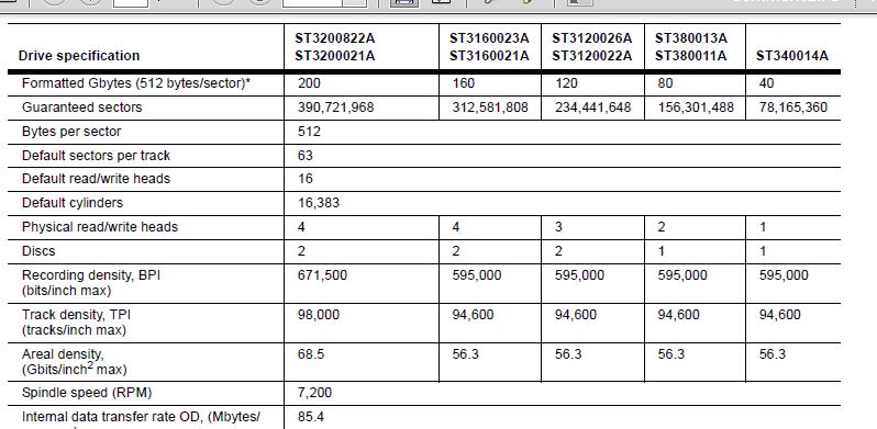

Seagate indique dans sa documentation : Cyl : 16383 / Têtes : 16 / Secteurs : 63

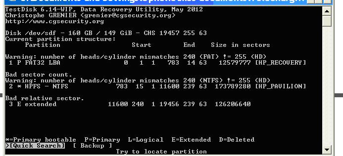

TestDisk m'indique : Cyl : 19457 / Têtes : 255 / Secteurs 63

Sur mon 2ème DD où je n'ai pas touché aux valeurs indiquées par Testdisk, l'analyse de bloque à 59% et plus moyen de l'arrêter si ce n'est fermer le programme après trois heures sans qu'il ne se passe rien.

En PJ, le tableau des valeurs de Seagate et deux copies écran.

- Partitions détectées
- Barracuda_4.JPG (48.4 KiB) Viewed 4383 times
- Tableau des données du constructeur
- Donnees Seagate.JPG (64.24 KiB) Viewed 4383 times

Dans les deux cas,
- connecter le disque directement en PATA ou SATA plutot qu'en USB.
- cloner le disque vers un disque vierge comme indiqué sur http://www.cgsecurity.org/wiki/Disque_D ... mmag%C3%A9
- une fois la copie terminée, retirer le disque d'origine et travailler sur le clone.

Re: Récupérer mes données
Si le disque n'est pas vu détecté (Je parle bien du disque et non de la partition) ni sous Windows, ni sous Linux, oui, à priori, le disque est bien HS.
