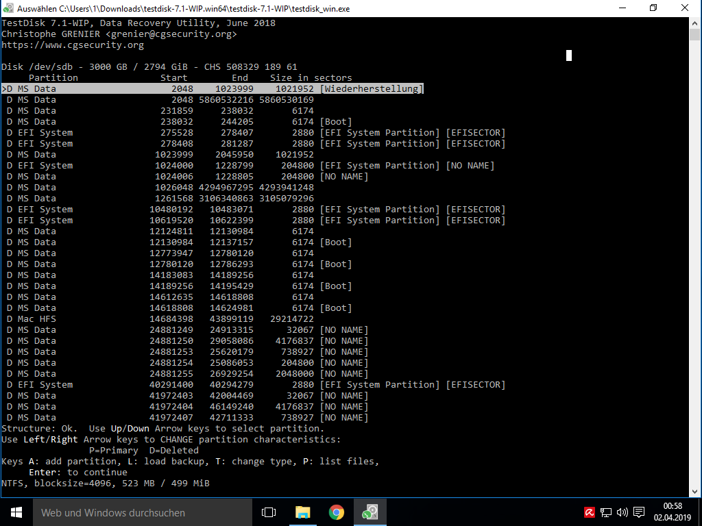

Ich habe Testdisk mit Tiefensuche laufen gelassen.
Jetzt weiss ich nicht ob ich noch etwas mit HDD machen kann.
vielen Dank im voraus.

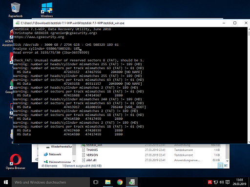

Hallo Dietmar,
Du müsstest jetzt einfach nur durch die Liste der gefundenen Partitionen wandern und hereingucken, ob Du irgendwo verwertbare Daten findest.
Kannst Du Englisch?
Die unteren beiden Screenshots sind unleserlich.
Unter XP konnte man mit Alt + Druck ein Bild des aktuellen Fensters in den Zwischenspeicher packen.
Mit Irfanview kannst Du glaube ich auch Bildteile ausschneiden.
Kannst Du Englisch?

Hallo Dietmar,
Mit Online-Übersetzer à la leo.org und ähnlichen kannst Du testdisk auch bedienen.
Hast Du schon die Taste "P" (List Files= Dateien auflisten) an der Stelle ausprobiert, von der Du "Screenshot(1).png" hochgeladen hast?
Damit kannst Du überprüfen, ob es in der jeweiligen Partition verwertbare Dateien gibt.
Du findest im Internet zahlreiche Anleitungen für Testdisk - auch auf deutsch. Such' einfach mal!Laubi155 wrote: 04 Apr 2019, 21:24 Mein englisch ist so miserabel das ich mich nicht mehr trau etwas zu machen.viele Grüße Dietmar Laubner
