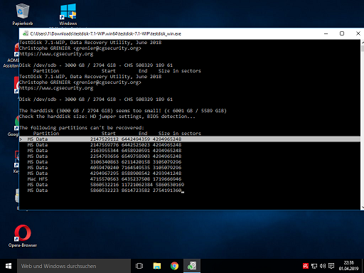

Hallo ,
wer kann mir bitte helfen.
Ich habe Testdisk mit Tiefensuche laufen gelassen.
Jetzt weiss ich nicht ob ich noch etwas mit HDD machen kann.
vielen Dank im voraus.
Dietmar

Hallo Dietmar,
Du müsstest jetzt einfach nur durch die Liste der gefundenen Partitionen wandern und hereingucken, ob Du irgendwo verwertbare Daten findest.

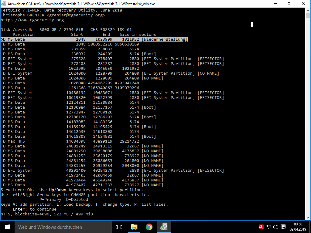

Kannst Du Englisch?
Die unteren beiden Screenshots sind unleserlich.
Unter XP konnte man mit Alt + Druck ein Bild des aktuellen Fensters in den Zwischenspeicher packen.
Mit Irfanview kannst Du glaube ich auch Bildteile ausschneiden.

Laubi155 wrote: 04 Apr 2019, 21:24 Mein englisch ist so miserabel das ich mich nicht mehr trau etwas zu machen.viele Grüße Dietmar Laubner
Du findest im Internet zahlreiche Anleitungen für Testdisk - auch auf deutsch. Such' einfach mal!
Mit Online-Übersetzer à la leo.org und ähnlichen kannst Du testdisk auch bedienen.
Hast Du schon die Taste "P" (List Files= Dateien auflisten) an der Stelle ausprobiert, von der Du "Screenshot(1).png" hochgeladen hast?
Damit kannst Du überprüfen, ob es in der jeweiligen Partition verwertbare Dateien gibt.
