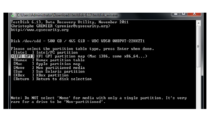

Je lance TestDisk (version 6.13), valide la touche "CREATE", sélectionne le DD et valide la commande "PROCEED" ceci aparait:
copie écran
copie écran

Après avoir choisis EFI, il faudrait que tu indiques ce que TestDisk trouve lors de Quick Search et Deeper Search,
ti tu peux lister le contenu des partitions...

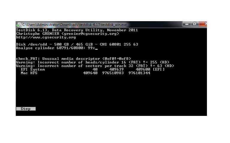

Aprés avoir select EFI,Analyse,Quik search à 99 % Testdisk indique cela:

et ensuite à 100 % Tesdisk indique cela:

pour le reste des étapes j'attend tes conseils ! (quand tu me demande de lister le contenu des partitions tu veut dire que je fasse des copie d'écran du contenu des partitions qui je pense seront visible à la prochaine étape?)

et dans le dernier copie écran a la prochaine étape je doit choisir entre quelle partition à analyser?
EFI system ou Mac HFS ?

J'suis rester sur EFI system et ensuite quik search ca à l'air trés long donc pour le moment voila se que je vois (via pcs jointe) je posterait le reste du listing de cette partition une fois terminée
