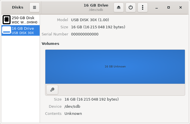

En rentrant de vacances j'ai eu la surprise de retrouver ma clé USB passée en RAW. Je l'ai ouverte sous windows en premier qui m'a demandé de formater le disque avant de pouvoir continuer, puis ensuite sous lubuntu qui ne la voit que dans les utilitaires de dsiques.
usb raw disks.png (37.72 KiB) Viewed 10496 times
En executant Testdisk j'obtiens "Partition sector doesn't have the endmark 0xAA55" puis ensuite "No partition found or selected for recovery", même après un 'deeper search'.
Ne sachant plus trop vers quel direction me tourner je viens vous et votre savoir.
Est-ce une cause perdue ? Reformater la clé sous-entend remise à zéro de la clé ou ça peut être la solution pour pouvoir lire son contenu ?
