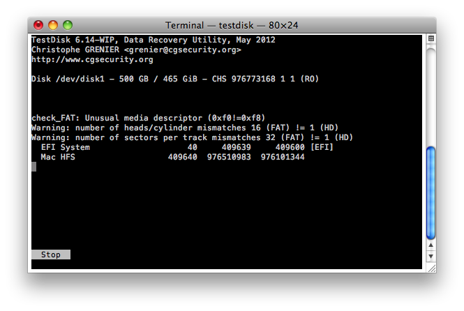

Mis à part la question du .dd, je ne comprends pas ce que testdisk fait après avoir lancé l'analyse normale, quick search, j'ai cet écran :
Capture d’écran 2012-07-16 à 09.50.40.png (54.35 KiB) Viewed 5290 times
pendant des heures…
Si quelqu'un a une idée !

Si les partitions sont bien listées lors de Analyse, le Quick Search est sans intérêt.
Il faudrait essayer dans un Terminal/une console un "sudo fsck -p" pour vérifier la partition
