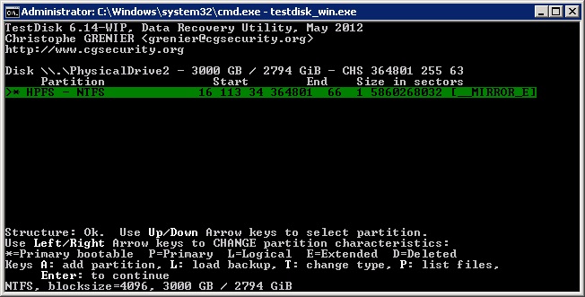

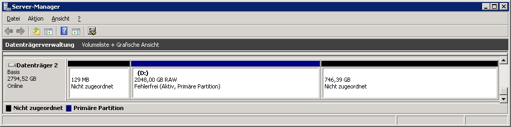

Ich habe eine 3 TB große Platte in meinem Rechner. Nachdem ich Windows neu installiert habe, meinte Windows plötzlich, dass die Platte nicht mehr initialisiert sei...
Mit Testdisk war es mir dann möglich die eine große Partition zu finden und schrieb diese dann auf die Platte. Jetzt ist es so, dass wenn die Platte beim Start des Rechners dran ist, dieser nicht mehr hochfährt. Das BIOS wird nicht mehr geladen. Wenn ich die Platte ausstecke und wieder anstecke, nachdem Windows oben ist, sie man die Platte die der Datenträgerverwaltung. Allerdings mit föllig falschen Partitionen. Auch wenn ich Testdisk erneu drüberlaufen lasse, findet er die eine Partition, habe dann aber 3.
Die Daten kann ich auf der Platte durch Testdisk anzeigen lassen, allerdings sagt er bei einem von 3 Ordnern, dass dieser korrupt sei. Ich habe allerdings nichts anderes gemacht als die Tabelle mit Testdisk auf die Platte zu schreiben

Hattest du die 64bit-Version genommen?
Steht extra dran das einige Features fehlen und nur auf System ohne WOW64 genommen werden sollte.
3 TB benötig GPT.
Schaue mal in der Datenträgerverwaltung ob deine Platte GPT ist.
Siehst du im linken Kästchen.
Ansonsten solltest du das Volumen wieder löschen und konvertieren.
Ist nötig, bevor du noch größeren Datenverlust bekommst.
Führe dann wieder eine Diagnose mit TestDisk aus.
Trick ist wenn deine passende Partition während Search angezeigt wird, kannst du großes F auf der Tastatur drücken.
TestDisk spring dann zum Ende der Partition.
Spart Zeit wegem scannen.
Deine Partition heißt dann wahrscheinlich MS Data, währe aber richtig.

Ich konnte das Problem inzwischen lösen. Ich weiß nicht, ob es "verboten" ist auf andere Foren zu verlinken, aber hier steht alles: http://www.computerbase.de/forum/showth ... p=12364424
