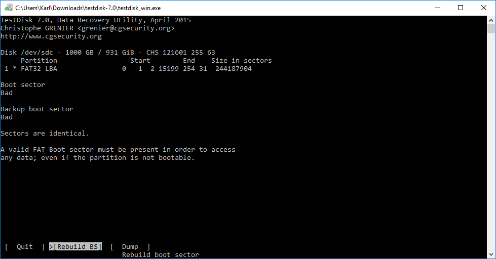

Windows erkennt in der Datenträgerverwaltung eine RAW Partition und nicht zugeteilten Speicher:
TestDisk meldet Invalid FAT boot sector und Bad relative sector und listet 2x eine FAT32 Partition auf:
00 - Analyse.PNG (19.22 KiB) Viewed 31953 times

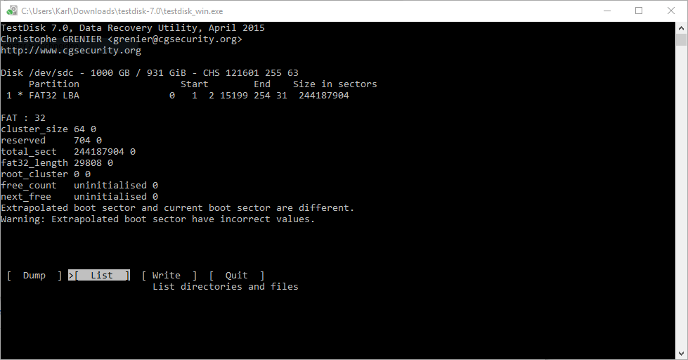

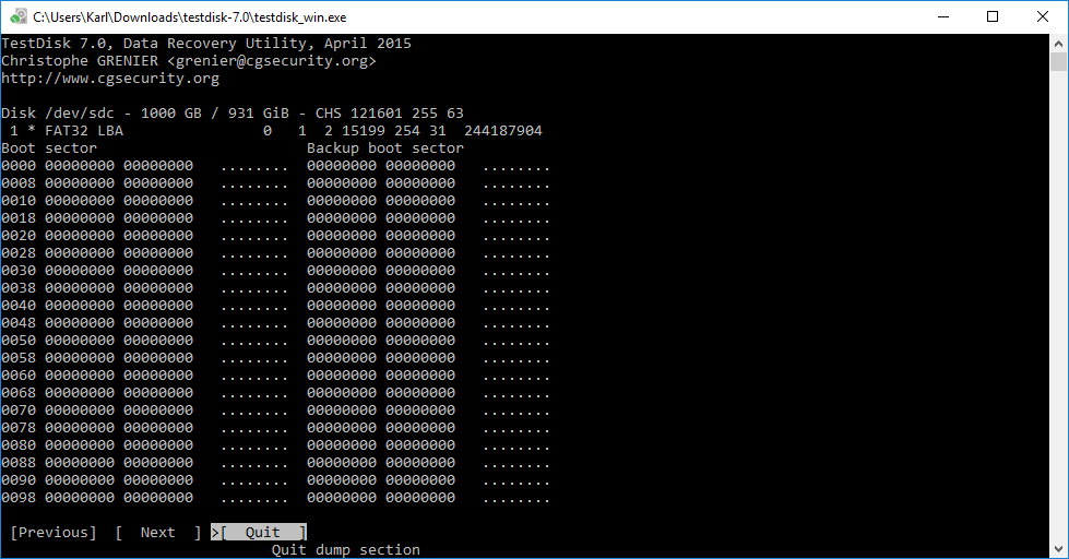

Also habe ich ein Rebuild des Boot Sectors probiert. Der Boot Sector und der Backup Boot Sector sind beide defekt, bei einem dump zeigt TestDisk nur lauter Nullen:
02 - Advanced - Boot.PNG (19.12 KiB) Viewed 31953 times

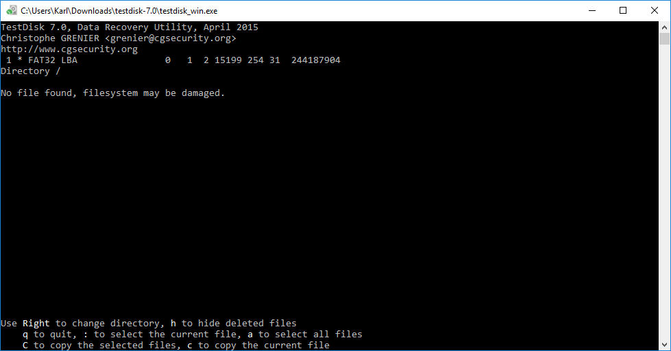

Ein Durchlauf von [Rebuild BS] hilft auch nicht. List findet im Anschluss keine Verzeichnisse zum Durchsuchen:

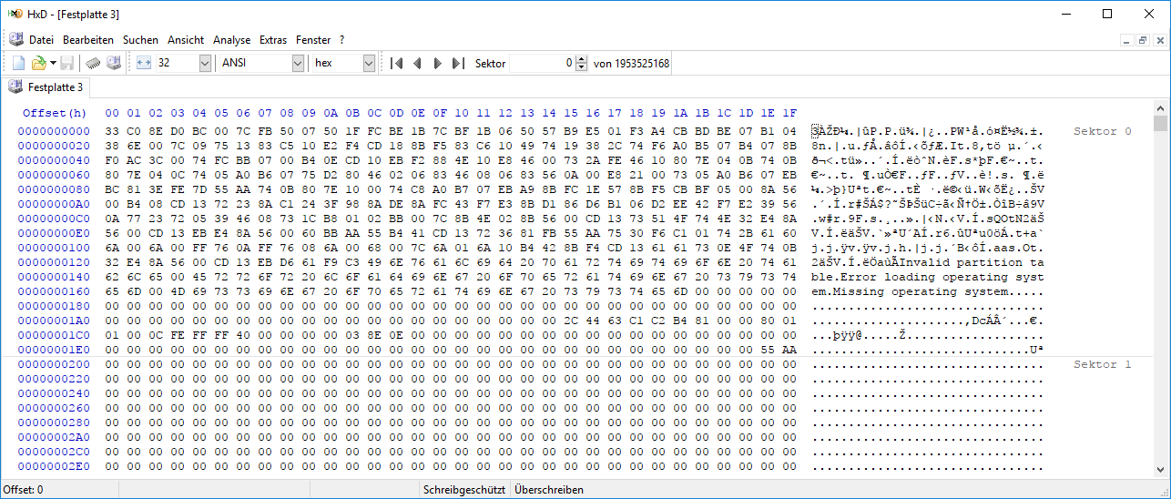

Ich habe noch mal ein wenig rumgestöbert und entdeckt, dass HxD einem direkten Zugriff auf die Sektoren der Festplatte erlaubt. Kennt ihr vielleicht eine gute Einführung zu Thema MBR und Partitionierung? Würde gerne verstehen können, was mit der Festplatte los ist.
Hier mal der erste Sektor mit dem MBR:

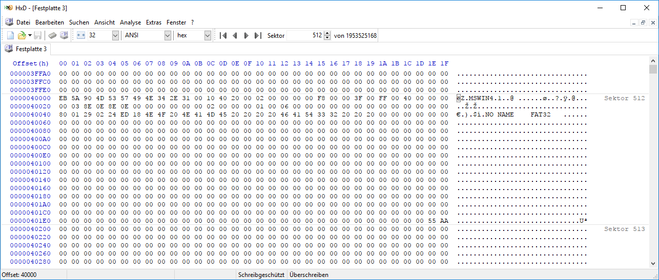

Sektor 512 sieht auch interessant aus (sektor 560 ist übrigens identisch):
HxD 01.png (39.86 KiB) Viewed 31934 times
Die Magic Number Bytes 55 AA tauchen übrigens noch am Ende einiger weiterer Sektoren auf.

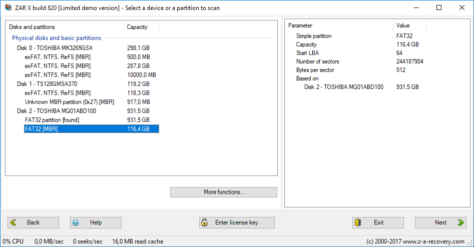

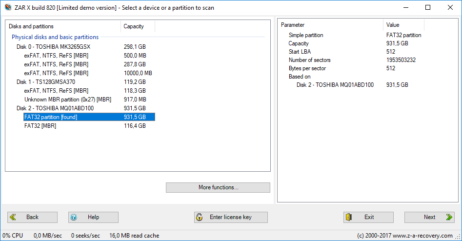

Zero Assumption Recovery (ZAR) findet übrigens 2 unterschiedliche FAT32-Partitionen. Die untere zeigt ZAR sofort an. Die obere erst nach einem manuellen Suchlauf. Diese nutzt auch die gesamte Kapazität der Platte:
ZAR - 00.png (30.94 KiB) Viewed 31934 times
Kann TestDisk vielleicht die Partition wiederherstellen, wenn ich die Partitions-Infos manuell angebe?

Die externe Festplatte Deiner nicht ganz so computeraffinen Freundin wurde von ihr vermutlich als Fertigprodukt gekauft und war mit einer Partition formatiert.
Aus irgendeinem Grund wurde die Partitionstabelle auf dieser Platte mit unzutreffenden Daten überschrieben.
Testdisk hat wohl erkannt, dass an der von der Partitionstabelle bezeichneten Stelle kein gültiger Bootsektor einer Partition lag.
Der Fehler war dann aber nicht der vermeintliche Bootsektor, sondern die Information in der Partitionstabelle, die auf etwas zeigte, was gar kein Bootsektor war.
Deine Partition war vermutlich vollkommen in Ordnung.
Du hättest lediglich Testdisk nach Partitionen suchen lassen müssen und Testdisk hätte Dir die gefundenen Partitionen (Bootsektor-Erkennung) zur Auswahl gestellt - damit wäre die Platte wieder heile gewesen.
Das ZAR-Tool hat vermutlich genau dasselbe gemacht und die Partition gefunden. Es hat aber nichts repariert, sondern die Daten stumpf ausgelesen.
Die beste Einführung zum Thema MBR und Partitionierung ist meiner Meinung nach die folgende:
https://shop.heise.de/katalog/datenpuzzle-1 (€2,50)
Später kam das neue Partitionierungsschema GPT hinzu. Da habe ich aber keinen guten Artikel griffbereit, aber in der c't wurde dieses Partitionierungsschema auch einmal erklärt.
Wenn die "Dateitabelle", Du meinst die MFT (Master File Table) bei NTFS geschreddert worden wäre, hätte Dir ZAR auch nur spekulative Bruchstücke liefern können, keinesfalls jedoch die Namen der Dateien und die Ordnerstruktur.
Neben dem kostenlosen HXD hilft Dir übrigens der kommerzielle Runtime Disk Explorer gut weiter, weil der im Gegensatz zu HXD bekannte Strukturen wie Partitionstabelle, Bootsektor, FAT, MFT etc dekodiert und lesbar darstellt.
