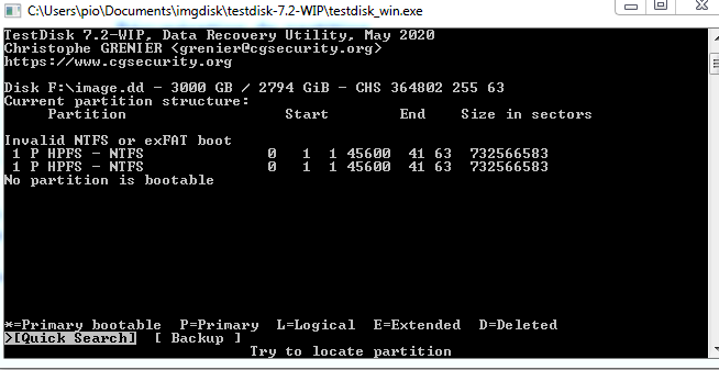

J'ai réparé le PCB seulement, je ne sais pas si c'est le choc électrique, mais il n'est plus partitionné comme avant.
J'avais une seule partition NTFS et maintenant, il y en a une de 300go et le reste non partitionné.
J'ai donc fait une image du disque avec Testdisk et j'ai fais une recherche de réparation de partition mais sans succès. (Ça a tourné presque 2 jours)
Voici ce que j'ai lorsque je fais "Analyse current partition structure" :

En fait j'ai mis un PCB neuf sur lequel j'ai transféré le bios. Donc ça à l'air d'avoir fonctionné car le disque entier de 3to est détecté.Sauf la table de partition.
Pour encore confirmer le succès, après avoir publié ce post, j'ai essayé avec "Lazesoft Recovery Suite" et après qu'il ai scanné le disque, j'ai accès à tous les dossiers.
Seulement je suis obligé de tout copier sur un autre disque. Je pense que je m'en sors pas mal .... pour l'instant.
J'aurais quand-même voulu savoir comment, si c'est possible bien sûr, réparer la partition du disque pour comprendre un peu mieux comment tout ça fonctionne.
Cela me permettrait aussi de ne pas avoir à copier les fichiers.
Pour le log, le problème est que je le recrée à chaque fois. Je ne pensais pas que j'en aurais eu besoin.
Voici le dernier :

Une table de partition de type Intel ne pas capable d'adresser une partition de 3000GB avec une taille de secteur emulé de 512 Bytes.
S'il y a avait une seule partition de type NTFS qui a couvert l'ensemble du disque il faut séléctionner l'autre type GPT.

En fait en sélectionnant le type de partition GPT j'ai effectivement pu accéder aux fichiers via testdisk.
Seulement la réécriture n'a pas suffit.
La partition était revenue mais elle était en raw.
J'ai facilement trouvé sur internet la commande "chkdsk x: /F" (où x est la lettre de la partition dans Windows).
Et là tout est ok. :D
