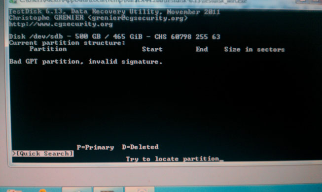

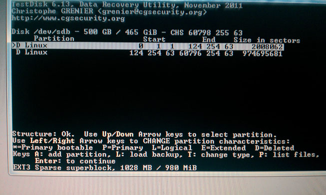

Merci, voici quelques captures d'écran que j'ai pu faire... en espérant qu'elle pourront vous éclairer

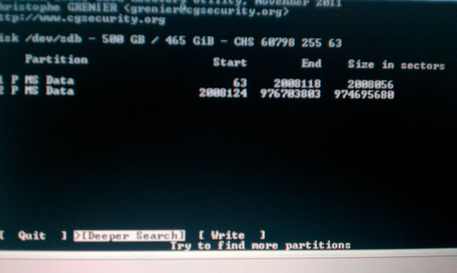

voici

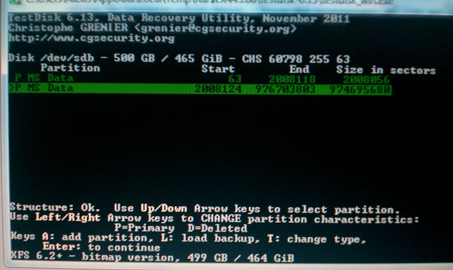

et voici
Re: Partition effacée suite à échange de données PC à Mac
#6 Post by cgrenier »
La table des partitions actuelle contient une partition Linux XFS logique. TestDisk trouve la même chose si tu choisis Analyse, Quick Search. As-tu écris cette table des partitions avec TestDisk ?
