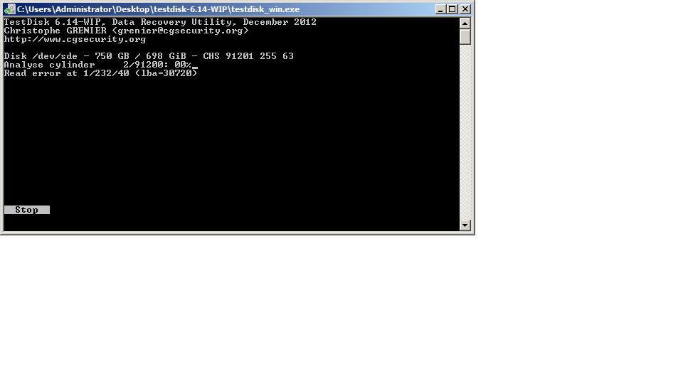

nachdem auf einer Partition eine Laufwerkkomprimierung nicht korrekt abgeschlossen wurde, sind nun beide NTFS-Partitionen einer 750GB-Festplatte verloren.
Leider erweist sich die Analyse mit TestDisk als kompliziert. Zuvor habe ich die Festplatteninitialisierung in der Datenträgerverwaltung manuell vorgenommen.
Sobald ich aber in TestDisk die Festplatte ausgewählt habe, ziehen sich die Zugriffe und das Durchschalten durch die Menüs über mehrere Minuten.

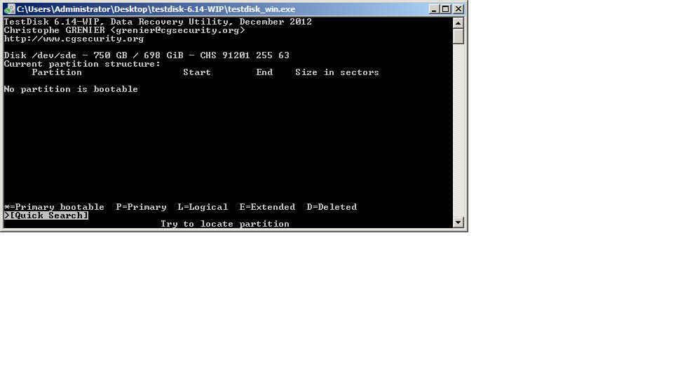

Die Liste der erkannten Partitionen ist leer
und die nachfolgende Quicksearch braucht pro Zylinder ebenfalls teils mehrere Minuten und endet mit einem "read error", was ich nach einigen Stunden (300 Zylinder / 1%) dann abgebrochen habe.
Könnt ihr mir hier evtl. helfen? Wo liegt hier das Problem?

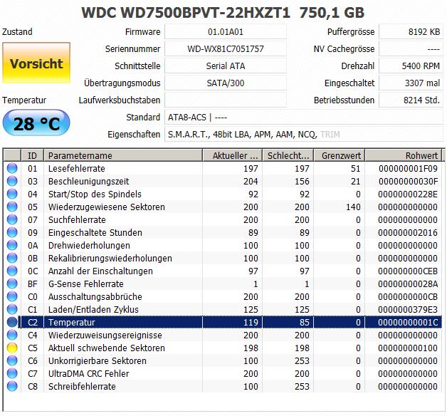

Lesefehler können dazu führen, das Datenrettungssoftware hängt.
Teste mal deine Platte mit CrystalDiskInfo auf schlechte Sektoren;

Anbei ein Screenshot der Ergebnisse von CrystalDiskInfo
Bei ComputerBase (http://www.computerbase.de/artikel/lauf ... r_kopieren) habe ich einen Artikel von dir gefunden, in dem du schreibst, dass wenn TestDisk, so wie in meinem Fall, Lesefehler feststellt, man die Daten kopieren sollte.

Problem ist, es kann nicht genau festgelegt werden, warum die Komprimierung abgebrochen ist.
Vielleicht wegen bad sectors?

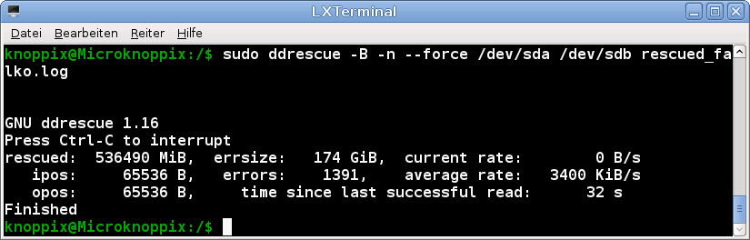

anbei das Ergebnis von ddrescue
Leider habe ich, wie zu erkennen, nur den ersten der in dem Wiki-Beitrag angegebenen Befehle durchgeführt, da ddrescue bei dem zweiten Befehl ebenfalls darauf hinwies, dass die Output-HD kein regular file ist und es empfiehlt, mit --force weiter zu arbeiten. Das habe ich schön bleiben lassen.

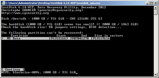

Ein anschließender Testdisk auf der neu geklonten Festplatte sieht wie folgt aus

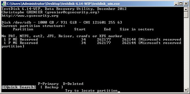

und ein Quick Search so
Ich habe gelesen, das Schöne an ddrescue sei, dass man es wieder und wieder laufen lassen könne und es auf den bestehenden geretteten Daten aufbaue. Dadurch ließe sich meine errsize von 174 GB doch bestimmt weiter senken. Wieso möchte es in meinem Fall denn mit --force meine output-HD überschreiben? Dann wäre doch alles wieder weg, oder nicht?

MS Reserved und MS Data weisen darauf hin, das deine Platte gegenwärtig nicht auf Intel MBR basiert sondern auf GPT (GUID partition table).
Du solltest mal in TestDisk, partition table type Intel probieren.
Die Partition MS Data zeigt an, das sie über das Ende der Festplatte hinausgeht.
Hier hatten ich öfters einen Trick verwendet und die Platte im Menü Geometrie virtuell für Datenrettungszwecke vergrößert.
Wiederhole mal die Diagnose, wenn du vorher GPT verwendet hattest, wird jeder Sektor untersucht.
Bei Intel werden nur die Bereiche an denen Intel-Partitionen anfangen und enden untersucht.
Könnte vielleicht erfolgreich sein?
