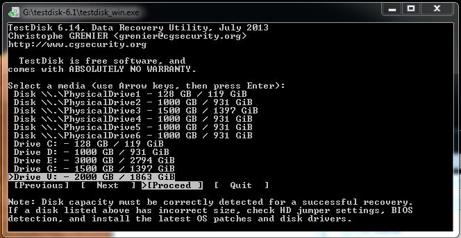

Ich wähle Drive V: Bild 1
dann INTEL, dann ADVANCED und dann erscheint:
No Partition available :-(

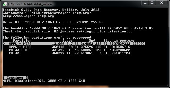

Wenn ich aber das mit der Analyse mache zeigt es mir das an...
Die erste ist die, die ich vermisse.
Hatte sie auch wirklich JBOD genannt.
Danke

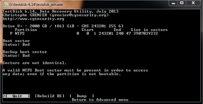

Habe noch mal mit NONE und dann mit NTFS weitergemacht...
Dann erscheint bei BOOT folgender screen...

Posted: 01 Dec 2015, 19:09
Hattest du TestDisk 64bit verwendet?
Normalerweise ist TestDisk 7.1WIP 32bit empfohlen.
Dein dynamisches Volume sollte auf den Sektor genau stimmen.
Du kannst es testen wenn du im Menü Boot ein RebuildBS ausführst.
Wenn es erfolgreich ist, siehst du das Menü List.
Teile mit ob du deine Daten gelistet oder eine Fehlermeldung siehst.

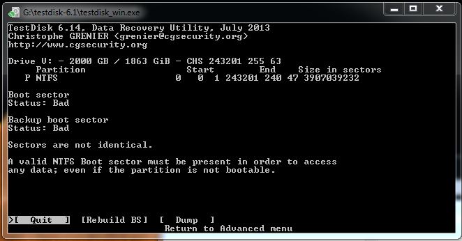

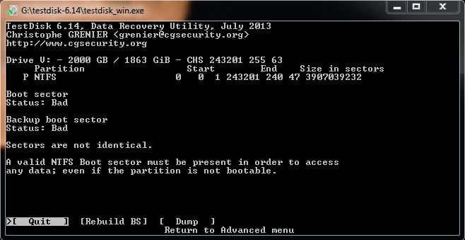

Habe es durchlaufen lassen...
leider kommt das hier:
no valid bs.JPG (43.36 KiB) Viewed 10988 times
Re: Übergreifendes Volume mit zwei 1TB Platten - PT gelöscht
Posted: 02 Dec 2015, 09:25
Start und Länge einer Partition muss genau wie vorher stimmen!
Wenn es auch nur gering abweicht, wird die MFT und der MFTMirror nicht gefunden.
Dann kann auch kein Bootsektor aufgebaut werden.
Ansonsten würdest du Datenrettungssoftware benötigen.
