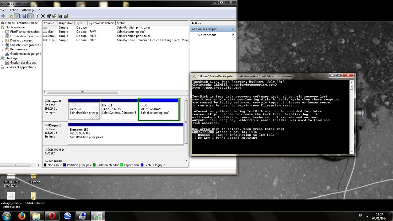

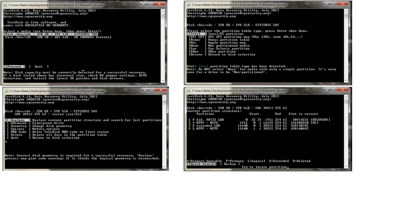

suite au passage d'une partition de mon DD en RAW, je suis tombé sur ce site en faisant des recherche sur le net.
J'ai donc suivi le tuto de Testdisk mais là j'aurai vraiment besoin d'aide car mes compétences sont trop limitées :?
Voilà donc les screens que j'ai fais pendant le testdisk (9 photos):
J'éspère que mon message est assez clair .
J'ai vraiment besoin d'aide car le fichier photos contient toute les photos de mes enfants et j'y tiens !
Merci d'avance
Cordialement.

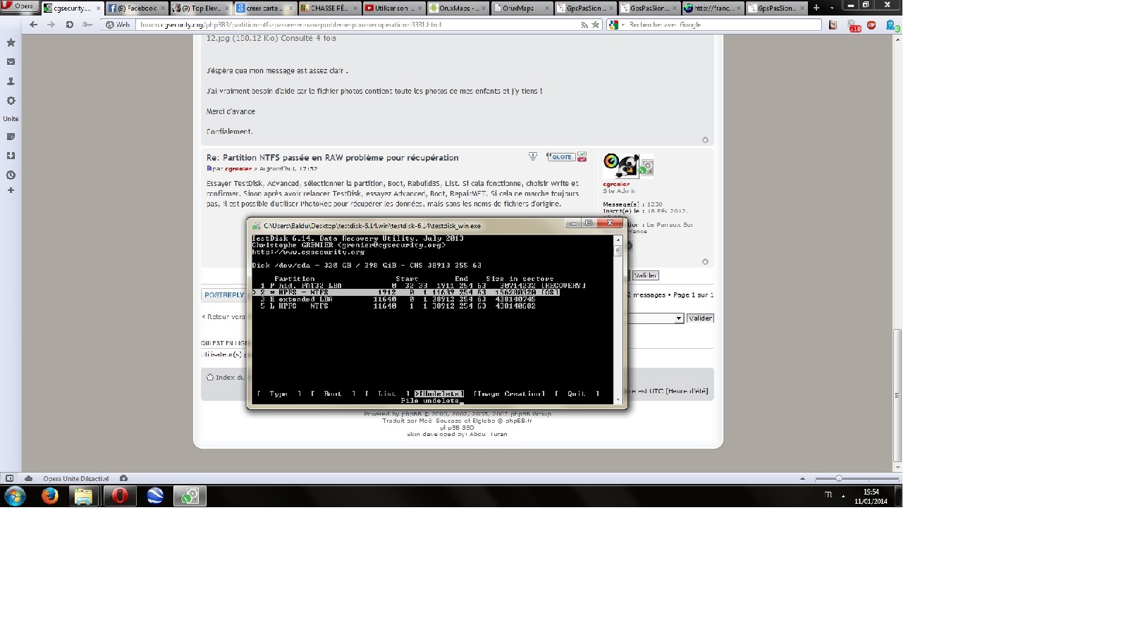

Re: Partition NTFS passée en RAW problème pour récupération
Essayer TestDisk, Advanced, sélectionner la partition, Boot, RebuildBS, List. Si cela fonctionne, choisir Write et confirmer. Sinon après avoir relancer TestDisk, essayez Advanced, Boot, RepairMFT. Si cela ne marche toujours pas, il est possible d'utiliser PhotoRec pour récupérer les données, mais sans les noms de fichiers d'origine.

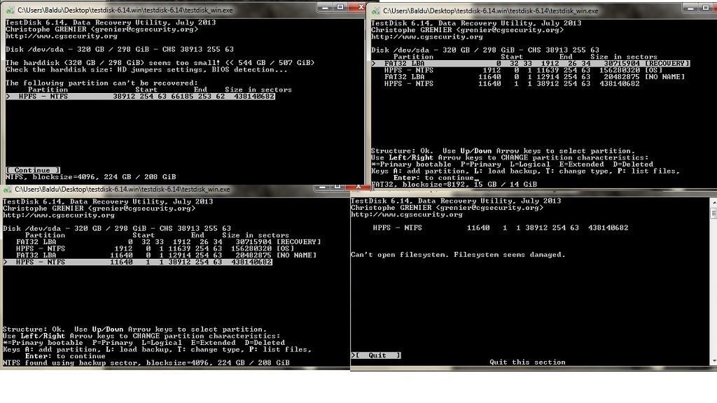

Bonjour et merci pour votre aide ,
je vais faire le boulet mais au vu des tailles des partitions, je ne trouves pas celle qui a changée en RAW :?
Voila ce que j'obtiens après testdisk,advanced.
Cordialement.
#4 Post by cgrenier »
Vous n'avez qu'à essayer List sur chaque partition NTFS, mais il devrait s'agit de celle préfixé par le chiffre 5.
baldu24
Joined: 03 Jan 2014, 13:45
#5 Post by baldu24 »
Lorsque je fais list sur la partition 5, ça me met : can't open filesystem. Filesystem seems endomaged.
ça sent le sapin ?
