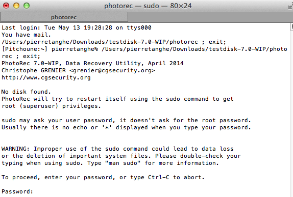

Après avoir lancé Photorec, dans la fenêtre qui s'ouvre on me demande mon mot de passe d'administrateur, mais rien ne s'affiche quand je le tape !
Y-a-t'il une manip à faire pour pouvoir taper du texte ,
merci de votre réponse

- fenêtre affichée par Photorec
- Capture d’écran 2014-05-13 à 20.12.31.png (55.43 KiB) Viewed 4288 times

Comme indiqué, il n'y a pas d'echo lorsque l'on tape les caractères de son mot de passe. Jusque là, rien d'anormal.
Il faut appuyer sur la touche Entrée une fois le mot de passe saisi et cela devrait être bon.
Essayer une première fois sans mettre la carte dans le lecteur, car parfois l'électronique de la carte est défectueuse et va bloquer le listing des disques...
