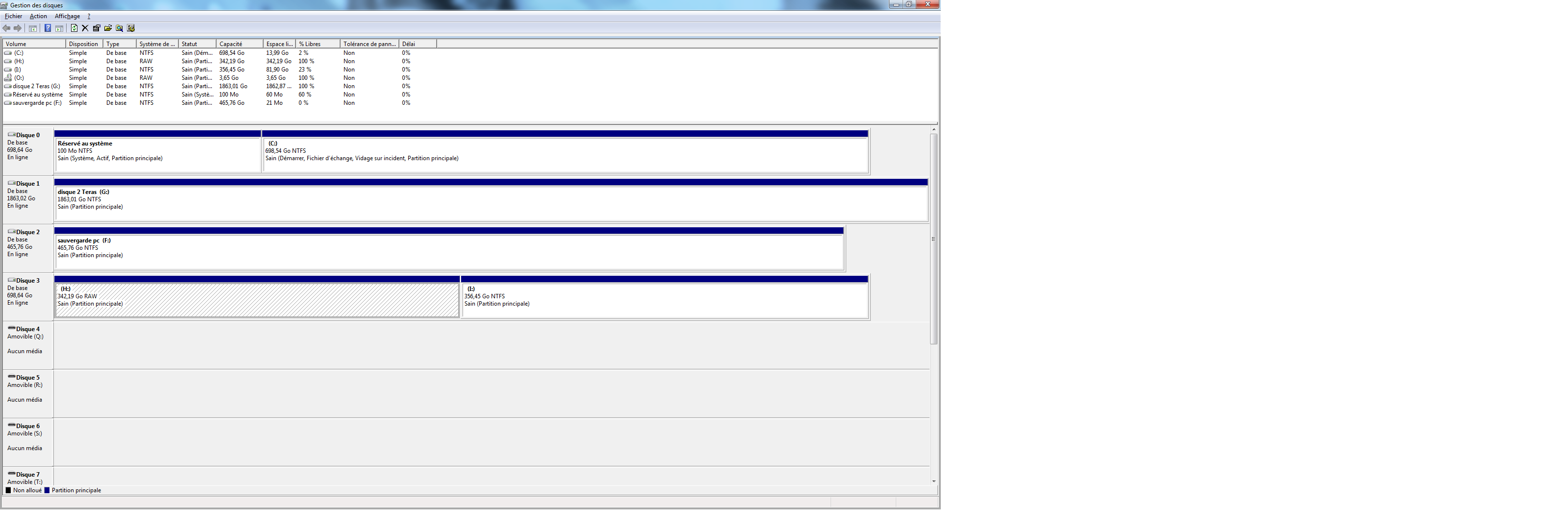

Ce matin mon micro affiche sur l'un de mes disques dur partition Raw :
image windows.png (195.42 KiB) Viewed 3631 times

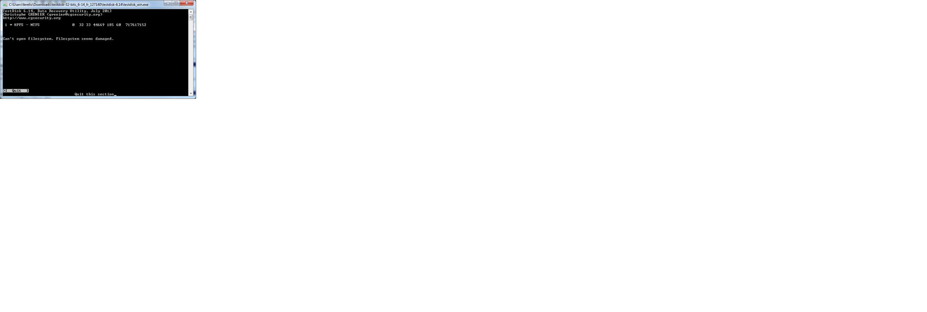

J'ai donc utilisé testdisk et tenté un Write mais cela ne change rien.
Apres cela j'ai fait une recherche appronfondi et voila ce que j'obtiens :
image test disk deep search.png (115.74 KiB) Viewed 3631 times
Que dois je faire maintenant ?

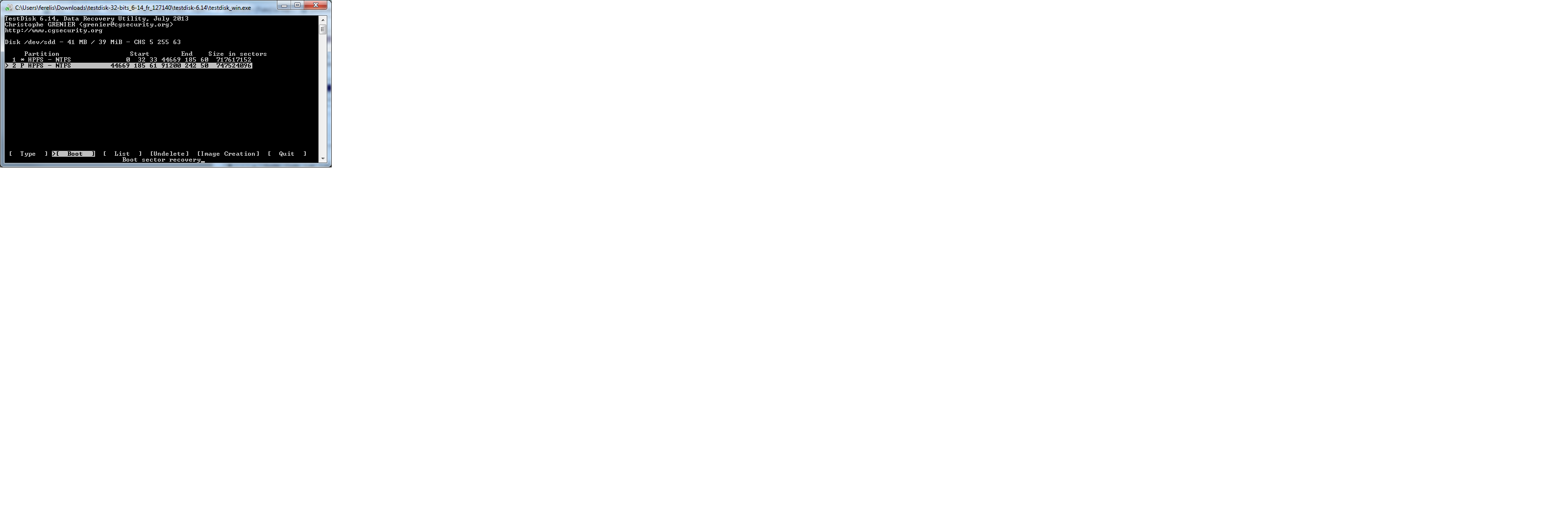

Voici ce que ca donne lorsque je LIST la partition defectueuse :
image test disk list.png (110.78 KiB) Viewed 3625 times

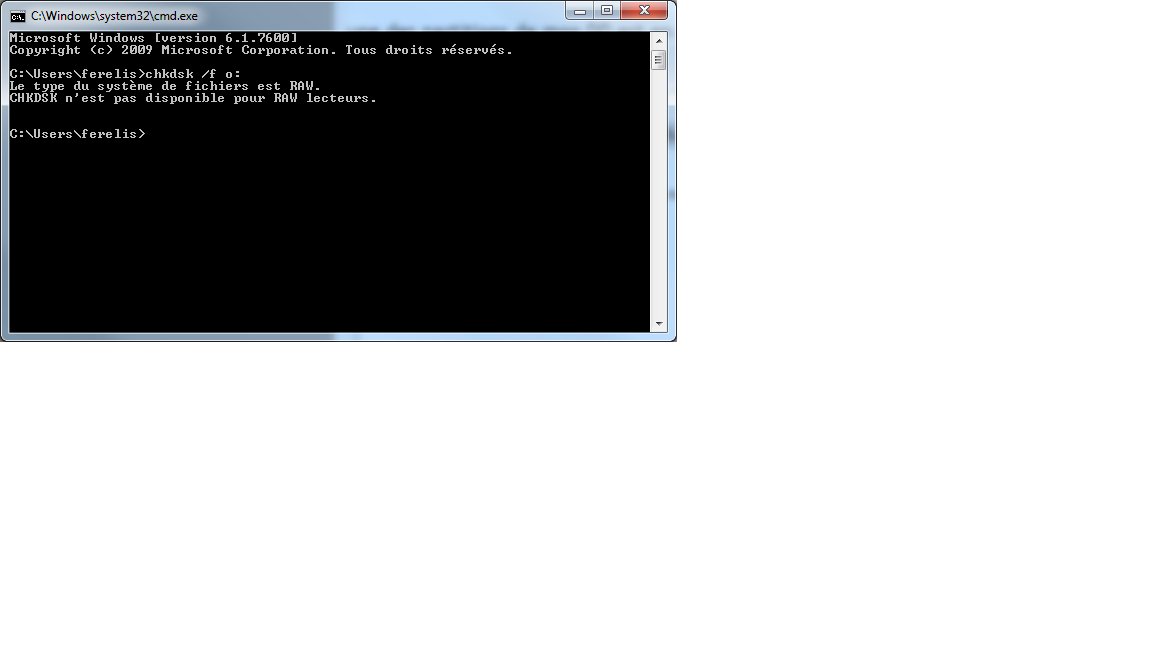

Dans le menu Boot, essayez un RepairMFT.
Si cela ne marche toujours pas, essayer "un chkdsk /f o:" et en cas d'échec, utilisez PhotoRec.

BOOT repair MFT n'a pas fonctionner, j'ai donc fait chdsk et voici la reponse donner par le dos :
Sans titre.png (49.64 KiB) Viewed 3614 times
Ca ne fonctionne pas.
Je dois utiliser photorec pour recuperer mes fichiers ?
merci
Re: une des partitions de mon DD est en draw
#5 Post by cgrenier »
Oui, essayez PhotoRec.
