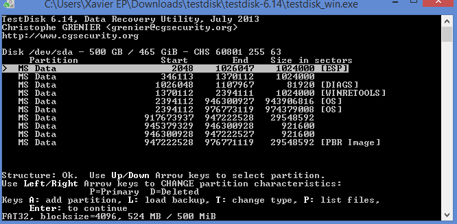

Sans savoir pourquoi, lorsque je branche mon disque dur à mon ordinateur, il semble fonctionné et le bruit de connexion est audible, mais il n’apparaît pas dans le poste de travail, mais bien dans le lecteur de disques.
Après lecture de forums et petites tentatives, j'installe testdisk et me lance ( un peu à l'aveuglette...).

Testdisk semble avoir repéré de lui-même le bon choix, pas le premier (intel) mais le second "EFI GPT" que je valide
Ensuite, parmi les choix proposés, je valide celui en surbrillance "analyse"
Ensuite,
Etape 5
Etape 5

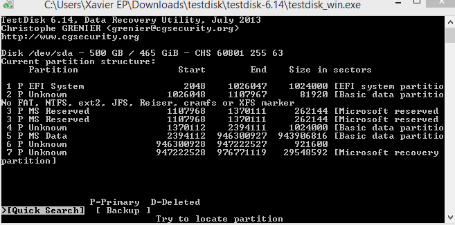

7 pattions sont trouvées, dans un langage qui m'est inconnu !
Je valide le choix qui s'offre à moi : "quick search"
Ensuite,
Etape 6
Etape 6
ça se complique, contrairement aux différents tuto proposés, moi ça semble bloquer et apparaît le fameux message "the harddisk seems too small!"
Je valide le choix proposé, le seul : "continue"
