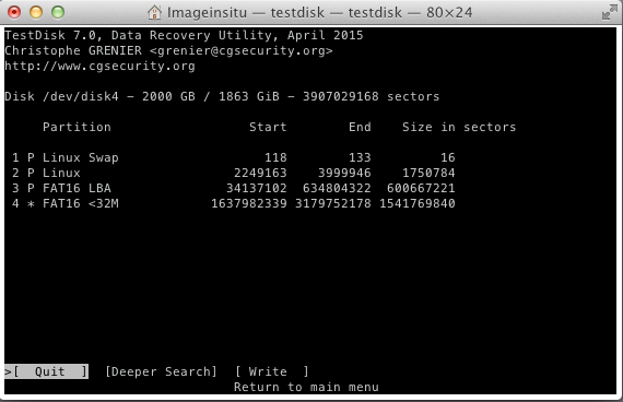

En voulant charger un DD neuf dans un NAS Lacie ( 2big network 2) en Raid 1, le disque principale (2to) contenant toutes les données a était corrompu (pbm de mise à jour semble t il).
J'ai donc tenter de récupérer mes fichiers avec Mac data recover guru, qui en a récupérer une partie de façon anarchique.
Maintenant j'ai lancé un Testdisk, mais je souhaite être sur de moi avant de faire un write !
J'ai changer le statut D en P et * pour voir, certaine passent au vert, mais je ne sais pas quelle est la partition qui faut récupérer.
J'ai aussi listé avec P les fichiers mais je ne sais pas repérer mes dossiers...
Merci de m'aider à récupérer ce disque ou j'ai absolument toute ma vie numerique !!!!!

- apres la quick search
- Capture d’écran 2015-11-05 à 22.19.55.png (37.1 KiB) Viewed 19139 times

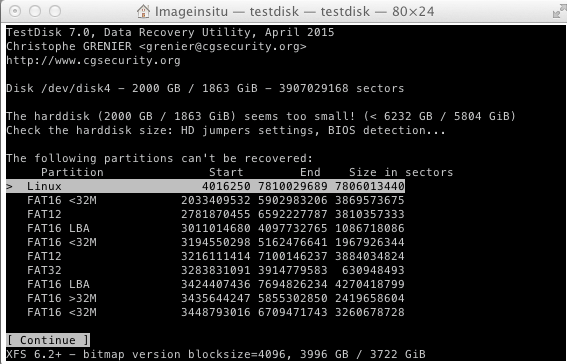

- après la deep search
- Capture d’écran 2015-11-05 à 22.13.50.png (52.33 KiB) Viewed 19139 times

Merci pour votre réponse rapide, je vais faire ça. Puis je encore espérer retrouver mon disque et ses dossier en réécrivant la table des partitions?
Quelles sont les partitions a sauver, la plus volumineuse (fat16 ^ 32) ? La fat 16 LBA, la HFS? Si je fais un write je risque de perdre mes donnés?
voici en pj les deux derniers quick search
- Capture d’écran 2015-11-06 à 20.44.29.png (58.3 KiB) Viewed 19135 times
- Capture d’écran 2015-11-06 à 20.40.25.png (54.39 KiB) Viewed 19135 times
Re: recuper DD raid 1 corrompu
Je viens de lancer les copies des fichiers des partitions auxquelles j'ai accès, les autres inscrivent "Support for this filesystem hasn't been implemented" lorsque je tape P.
Je ne suis pas très rassuré car je ne copie que des fichiers ou des dossiers vides avec des noms incompréhensibles et des dates des plus étranges...
Même la partition qui fait 1541769840 sectors en FAT16^32M me donne un pauvre fichier de O octets daté de septembre 1966 !!!
Que faire??
Que faire??
