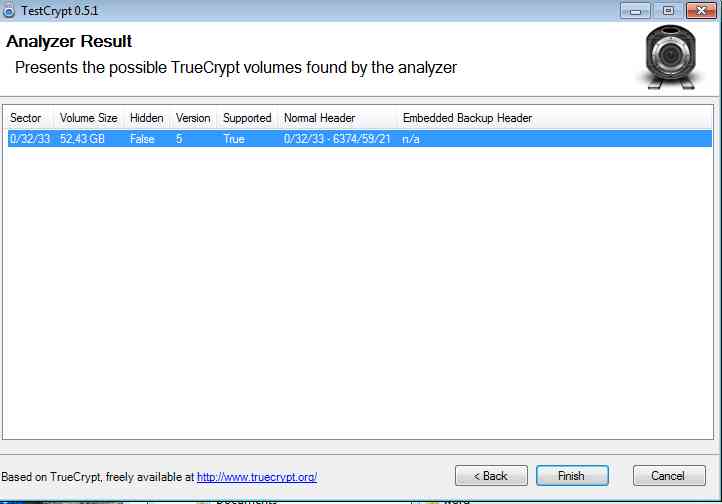

ich habe durch schusseln, auf meiner ext. Sicherungs HDD die Partitionen mit Truecyrypt gelöscht.
Es waren 2 getrennte Partitionen, wo Windows sonst immer gefragt hat ob die Formatiert werden sollen (immer verneint) und dann einfach eingebunden wurde.
Mit Testcrypt habe ich die erste schon wieder gefunden, aber leider vorher nicht gelesen, das ich das TestDisk Programm erst bis zum Ende laufen lassen soll.
Part. 1 war ~ 50GB gross - diese habe ich schon gerettet
Part 2 war ~ 450GB gross - hier hat Testdisk gemeldet dass die Festplatte zu klein ist.
Ich habe mit Testcrypt die das folgende Volume gefunden und mit TestDisk eingerichtet, gemountet und Daten runtergeholt.

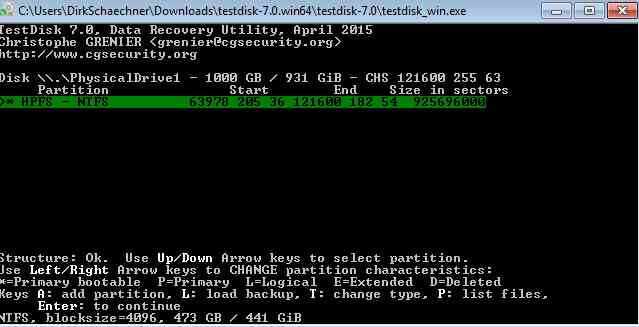

Dann hat TestDisk folgendes Ergebnis beim Scan gebracht beim normalen Scan
und das hier gefunden

Danach ging es weiter im Deep Search
und endete wieder damit
Hier noch das Log, was kann ich oder soll ich nun einrichten um an beide Partitionen oder zumindest die Zweite zu kommen ?
Wenn ich Testcyrpt ab 6374/59/21 bis zum Ende laufen lassen möchte kommt eine Dauer von 1 Monat ?

kleiner Nachtrag noch , auf der 2ten Partitions sind noch alle Urlaubsbilder - die leider noch nicht zuhause gesynct waren.
Ein kleiner Tip wäre sehr nett.
Oder kann ich die einfach wie gefunden wieder anlegen ?
Part 1 : 0/32/33 bis 6374/59/21
Part 2 : 63978/205/36 bis 121600/182/54
so wie die hier im log gefunden wurde ?
HPFS - NTFS 63978 205 36 121600 182 54 925696000
NTFS, blocksize=4096, 473 GB / 441 GiB
Oder muss ich für Part 2 was anderes einrichten ?
