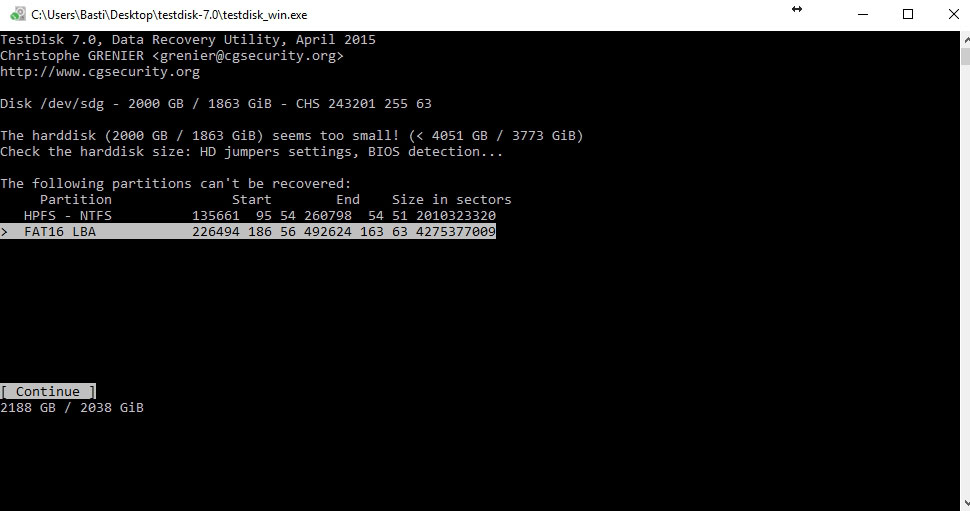

Ich hab dann mit TestDisk (Ich benutze Version 7.0 auf einem Win10 x64 PC) die Analyse durchgeführt und mir werden 2 Partitionen angezeigt.
(Bild 1): Es müsste die FAT Partition sein, da ich die HDD vor Jahren mal als Netzlaufwerk an einem Router benutzt habe. Der konnte nur mit FAT umgehen.
Ich had dann auf [Continue] gedrückt und dann nochmal und mir wurde dann " No partition found or selected for recovery" angezeigt.

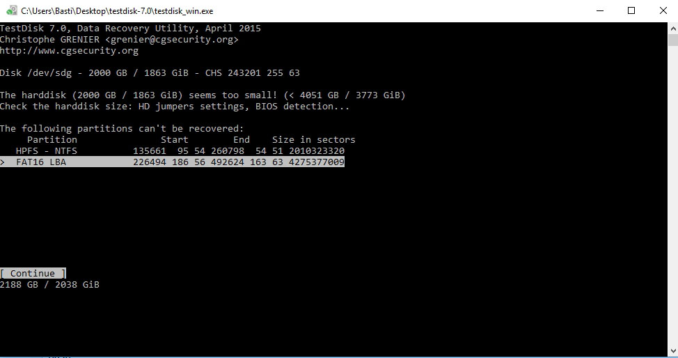

Dann auf [Deeper Search] gedrückt und das Ergebnis ist in (Bild 2) zu sehen. (es ist das selbe wie am Anfang).
Die im Forum hier oder in der FAQ beschrieben Auswahlmöglichkeiten [write] oder
  • habe ich nicht angezeigt bekommen.

nach Analyse
nach Analyse
nach Deeper Search
nach Deeper Search
