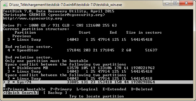

J'ai un disque dur externe 2,5 pouces 1To qui me sert de sauvegarde.
Dernièrement, je l'ai connecté ce disque pour faire une nouvelle sauvegarde et malheureusement il apparaît dans l'explorateur, mais pas d'information de taille totale / espace libre qui apparaît, Windows me dit "F:\ n'est pas accessible, paramètre incorrect"

Je vous joins les captures d'écran de la commande Analyse.
Est-ce qu'il y a une possibilité de retrouver les informations dans ce disque ? (Il n'y a pas de partitions dans ce disque).

Bad relative sector
Bad relative sector
- Testdisk2.jpg (76.9 KiB) Viewed 5077 times
- Testdisk1.jpg (68.51 KiB) Viewed 5077 times
Re: Bad relative sector
Cela ne sert à rien de rechercher une partition à l'intérieur d'une partition.
