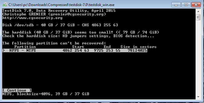

Je clique sur analyse et ensuite sur quick search et je reçois ceci.
Si tu peux m’éclairer en langage simple ce que l’avertissement signifie et comment y remédier ce serait un bon point. N’étant pas très doute je comprends néanmoins que la suite sera entre guillemets.

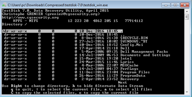

Et lui au moins permet la fonction p : list files sur laquelle je clique et les fichiers de mon DD devenu RAW s’affichent
Et c’est la que cela se corse car je sélectionne tous les éléments pour les copier dans un autre dossier sur mon laptop (très spacieux) mais en somme je n’ai pu copier que 700 Mo de données et devine quoi … il n’ya ni photos ni documents.
Je sollicite donc ton aide pour me guider car le stress a atteint son paroxysme en moi. Les dossiers docs and settings et user sont « vides ». !!!! j'ai meme essayer le rebuild bs sans succes

Essayes un chkdsk comme indiqué dans https://www.cgsecurity.org/testdisk.pdf
Sinon avec TestDisk, dans le menu Advanced, fait un List sur chaque partition, tes données sont peut-etre dans un autre répertoire comme Users.

ok merci. Néanmoins j'ai déjà essayer chkdsk en vain cela m'indiquait que chkdsk n'est pas disponible pour les formats raw.
avec advanced je suis toujours dans la même situation( aucune évolution). mais le combat continue...
