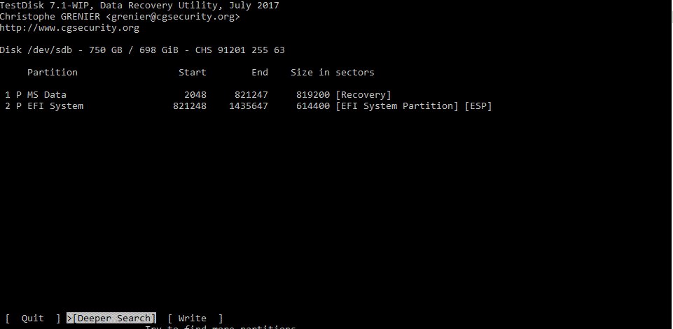

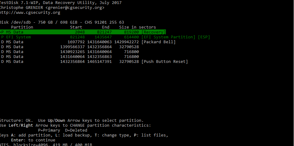

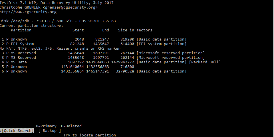

J'ai promis à la copine de mon fils de lui réparer son ordi . Pb au démarrage sur la partition EFI ...
Je ne sais pas du tout comment était organisé son disque.
J'ai appliqué les premières étapes de la documentation , elle est super claire, bravo mais maintenant je ne sais pas quoi faire !
L'outil avait proposé intel, tout en indiquant en hint , qu'il y avait une partition EFI GPT détectée alors j'ai choisi EFI ..j'ai bien fait ?
Je joins les copies d'écran
merci d'avance
Help, suis coincé après analyse

- test disk step 3.GIF (21.44 KiB) Viewed 4570 times
- test disk step 4.GIF (21.24 KiB) Viewed 4570 times
- test disk step 5.GIF (12.09 KiB) Viewed 4570 times

EFI GPT est effectivement le type de partionnement en place.
Je n'ai pas l'impression que la table des partitions soit endommagée ou qu'une partition soit manquante.
Quel est le problème ?

Re: Help, suis coincé après analyse
Le pb est que j'ai un message d'erreur au démarrage (après une minute d'attente).
j'ai lancé 3 fois la commande chkdsk , avec toujours un pb avant la fin.J'ai copié les résultats ci-dessous.
Est-ce que je dois essayer de remettre le disque dans l'ordi et tenter un redémarrage? Ou est-ce que je dois d'abord rétablir le disque avec testdisk?
