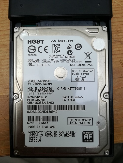

J'essaie de récupérer des partitions perdues sur le disque dur dont photo en pièce jointe.
Seulement voilà : testdisk me découvre une géométrie CHS 91057/255/63 pour 748GB (ce qui correspond au disque réel qui fait bien 750GB) alors que la géométrie affichée sur le disque dur (voir photo) est 16383/16/63 (ce qui selon mes calculs avec 4096 bytes par secteur me donne un HDD de 67GB :shock: ).
Je ne comprends pas la différence entre ce qui est marqué sur le HDD et ce qui est détecté par testdisk. Car de plus testdisk me lance des alertes sur la géométrie inadéquate pendant la recherche des partitions.
J'aurais aimé avoir votre avis d'expert à ce sujet.
Merci mille fois pour ce logiciel qui m'a déjà bien rendu service ! :D
Bien cordialement,
Sébastien
Re: Géométrie de disque dur
En principe, on peut ignorer la géométrie des disques, cela fait un moment que les partitions sont alignées sur des multiples de 1 Mo.

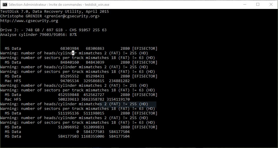

Que dois-je déduire alors de la capture ci-jointe ? Pouvez-vous m'aider à interpréter ces messages d'erreur ?
Merci d'avance,
Sébastien
#4 Post by cgrenier »
Cela ne sert à rien de rechercher des partitions à l'intérieur d'une partition, des partitions se recherchent sur un disque physique.

C'est justement ce qui est inexplicable : je suis à la recherche de partitions perdues "à la racine du disque" sur un disque dur physique (ici connecté en USB) pas à l'intérieur d'une partition.
D'ailleurs si je souhaite lister les partitions de ce disque il n'y en a plus du tout et c'est arrivé tout d'un coup. Niveau SMART tout est OK.
De plus il était formaté en NTFS à la base, raison pour laquelle j'ai du mal à comprendre ce résultat qui me revient avec un système de fichiers "FAT".
Se pourrait-il que TestDisk retrouve d'anciennes partitions ?
#6 Post by cgrenier »
Il faut dans ce cas chercher dans un PhysicalDrive (ou /dev/sdX) et non dans J:
