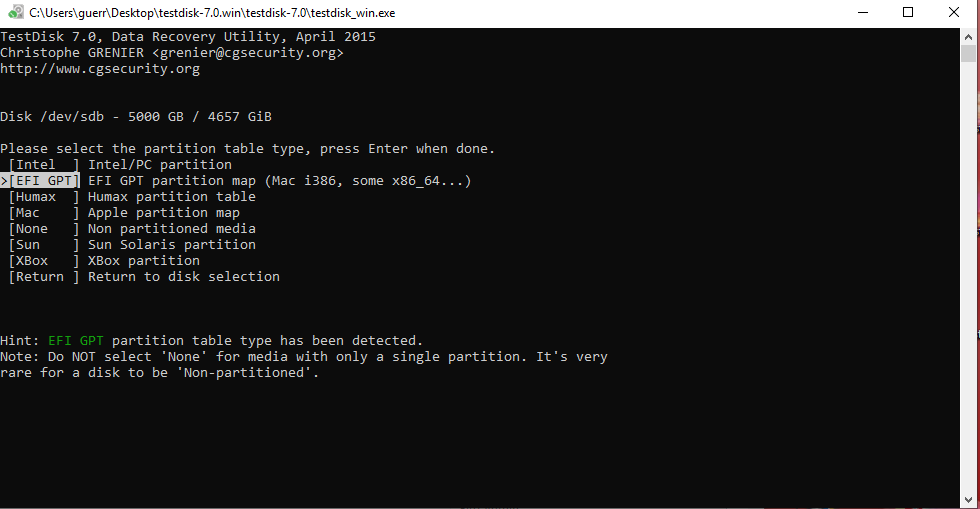

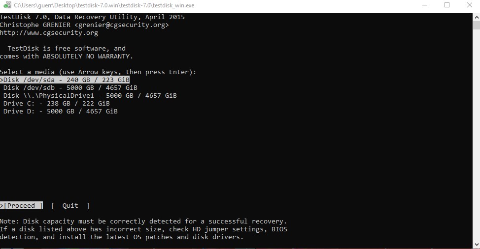

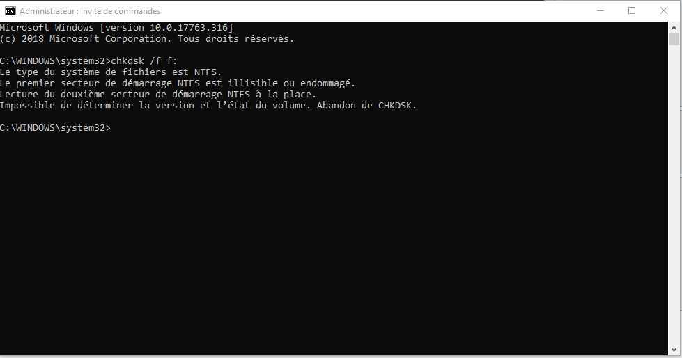

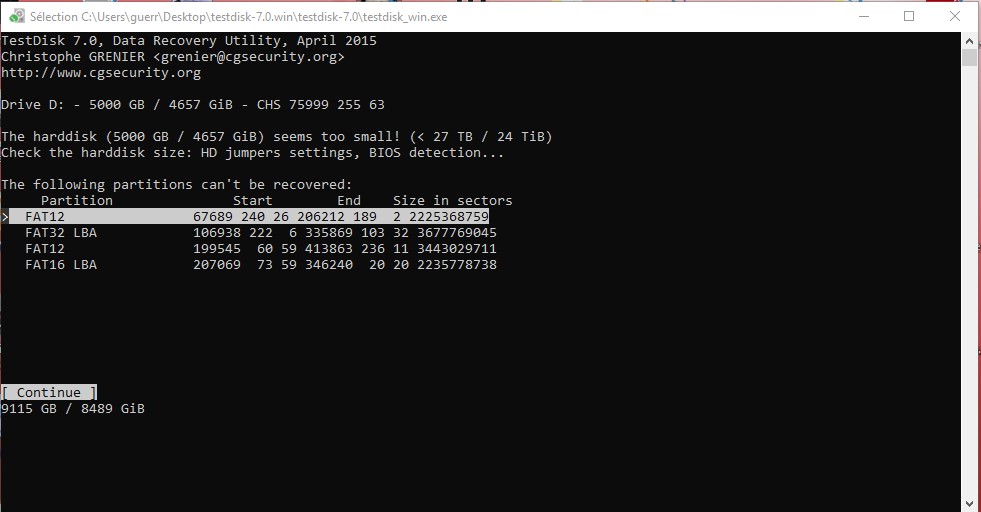

j ai mon disque dur externe de 5 To en ntfs qui est passe en raw donc je n ai plus accès a aucun fichier.j avais dessus trois dossiers avec de fichiers photos ,videos et pdf.
j aurais aime savoir s il était possible de récupérer l architecture de ce disque dur (mes 3 dossiers) sinon s il était possible de récupérer les fichiers pas trop dans le désordre.
mon disque dur était presque plein lorsque je crois il a eu un problème d alimentation (il s est arrête puis redémarrer au moins 3 fois coup sur coup)
j ai essaye de suivre le tutoriel mais je ne comprends pas tout.
j ai commande un autre disque dur pour récupérer.
il me semble que le disque dur tourne normalement maintenant(je suis branche direct sur un port usb de mon pc et plus via un hub usb)
j essaye de joindre 3 photos
merci de votre aide

Que donne un "cmd" (bouton droit run as administrator) et "chkdsk /f d:" ?
Quel est le résultat de testdisk, /dev/sdb, Advanced, Boot, List ?

je n ai pas ose aller plus loin après la dernière capture,je ne vois pas list
merci
je viens de me rendre compte que les images sont dans le sens inversé,la première est la derniere
