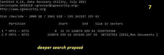

- détection de partition EFI GPT (format au départ NTFS puis RAW )
- lancement de l'analyse : 2 partitions détectées et « deeper search » proposée

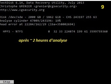

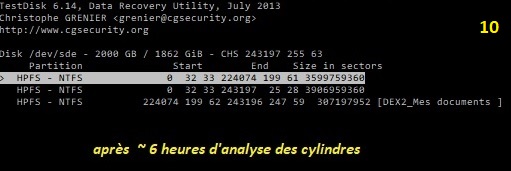

après ~ 2 heures ( 19%) , je vois un « read error » et après ~ 6 heures l'analyse est a priori terminée.
Je remarque que j'ai maintenant 3 partitions ( ? ) que faire parmi les choix proposés « continuer » ? est-ce que je suis au stade ou je peux récupérer ?

Votre disque comprte des secteurs défectueux suite à sa chute.
Il faudrait commencer par cloner le disque HS vers un disque vierge (2 To ou +) en utilisant ddrescue comme indiqué dans https://www.cgsecurity.org/testdisk.pdf
Une fois que c'est fait, deconnecter le disque HS et essayer de récupérer vos données depuis le clone.
Si la copie avec ddrescue ne fonctionne pas, il faudrait confier le disque à un professionnel en récupération de données.

ddrescue donne cette information.JESS wrote: 03 Nov 2019, 23:51 - Cependant je souhaiterais comprendre comment interpréter au premier ordre les données du fichier log testdisk de façon à avoir une idée ( un ordre de grandeur si possible en Go ou nombre de secteurs défectueux) du volume de données irrécupérables.
Use the p key to navigate within each partition found to verify if it contains the files you lost.nota : l'analyse de recoverit par exemple me donne la visibilité sur tous les fichiers vidéos ( noms et volume ) qui sont dans la partition RAW. Peut-on obtenir ces mêmes infos via testdisk ?
Tout à fait, Thierry.Par ailleurs, si j'ai bien compris cela ne signifie rien quant à la qualité des données stockées ( qui peuvent être corrompues ) ?
