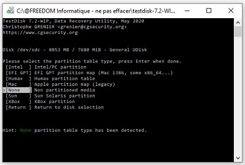

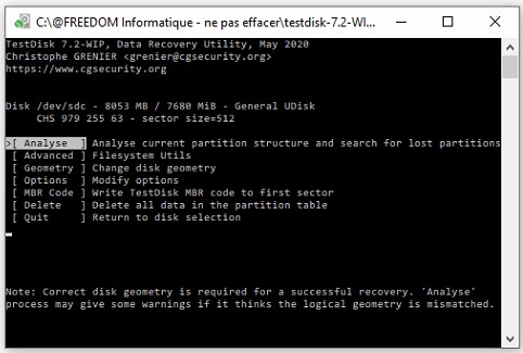

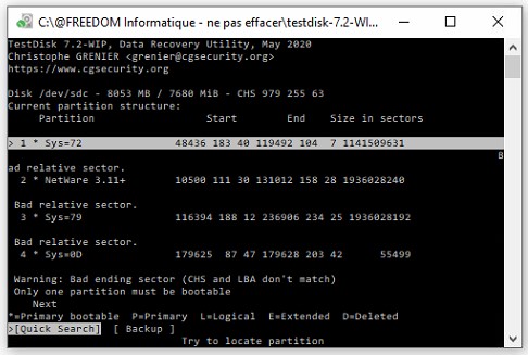

J'ai aussi essayé TestDisk, mais là, je bute sur l'utilisation.
J'ai l'intuition qu'il doit être possible de "remettre la clé en état", mais je ne sais pas comment.
Je joins les captures d'écran faites en espérant que vous saurez m'indiquer quoi faire :-)

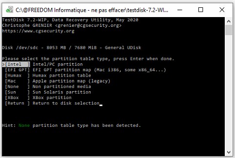

Suite des captures d'écran :

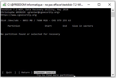

Et fin des captures d'écran :
