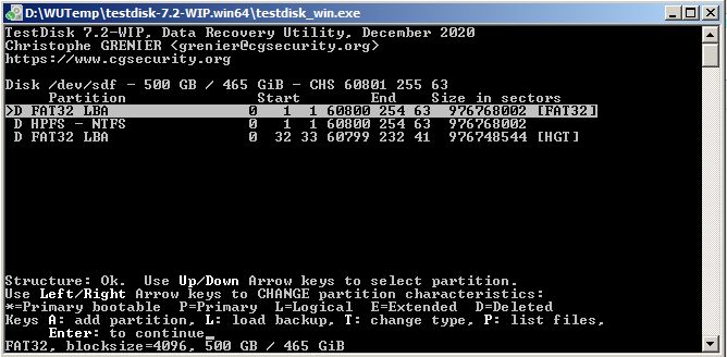

J'ai donc perdu une partition sur un dd externe de 500Go
il est passé en mode RAW et le chkdsk de windows plante
c'est une seule grosse partition formatée en fat32 avec le logiciel "fat32formatter"
votre logiciel testdisk semble avoir trouvé le problème
après CREATE // choisir le disque // PROCEED // INTEL // ANALYSE
il trouve 2 partition (??? il n'y en a qu'une)
il affiche : invalid fat boot sector
et
no partition is bootable (normal : c'est un dd externe de données)
QUICK SEARCH donne: chs 60801 255 63 (c'est faux !)
warning the disk seems too small
the following part cant't be recovered
HPFS- ntfs (non, c'est une fat32 !!)
CONTINUE
il trouve 2 part : une fat 32 dont les fichiers sont illisibles
et une ntfs (non !)
à suivre ...........................

..... mais , après un DEEP SEARCH , il trouve une autre partition
qui, elle, montre que les fichiers sont là (en appuyant sur la lettre "p" )
mais voilà le problème , une fois que je vois les fichiers, que faire pour "reprogrammer" cette partition avec cette fat ????

Bonjour, une fois la partition trouvée, et que vous arrivez à lister les fichiers dedans, vous devez faire en sorte qu'il y ait un "P" devant, en utilisant les flèches droite / gauche. C'est normal qu'il trouve d'autres partitions, il suffit que les mauvaise partition aient un "D" devant, pour deleted, et la bonne partition un "P". ensuite vous faites entrer, ensuite il ne devrait afficher plus que la partition qui avait le P devant, et vous pouvez executer le "write" pour qu'il remette la partition sur le disque.

effectivement, il n'y a que des lettres "D"
comment faire exactement pour mettre un "P" ??
j'ai comme choix :
Add parttition
Load backup
T change type
p list files (qui donne un bon aperçu des fichiers)
NOTA BENE : ici, c'est la partition "hgt" qui est la bonne pas celle notée fat32

Il suffit de se positionner sur la bonne partition avec les flèches haut / bas, puis vous utilisez les flèches droite / gauche pour mettre le "P"... https://www.cgsecurity.org/wiki/TestDis ... per_Search

MERCI BEAUCOUP
ce fut simple et instantané !!!
la lettre est re apparue en qques secondes dans windows sans autres problèmes
je fais quand même un scan disk .....
EDIT : -----------------------------------------
et aucun problème avec scandisk
ouf, 500Go de retrouvé . le disque était plein à 99.9% !!!!
