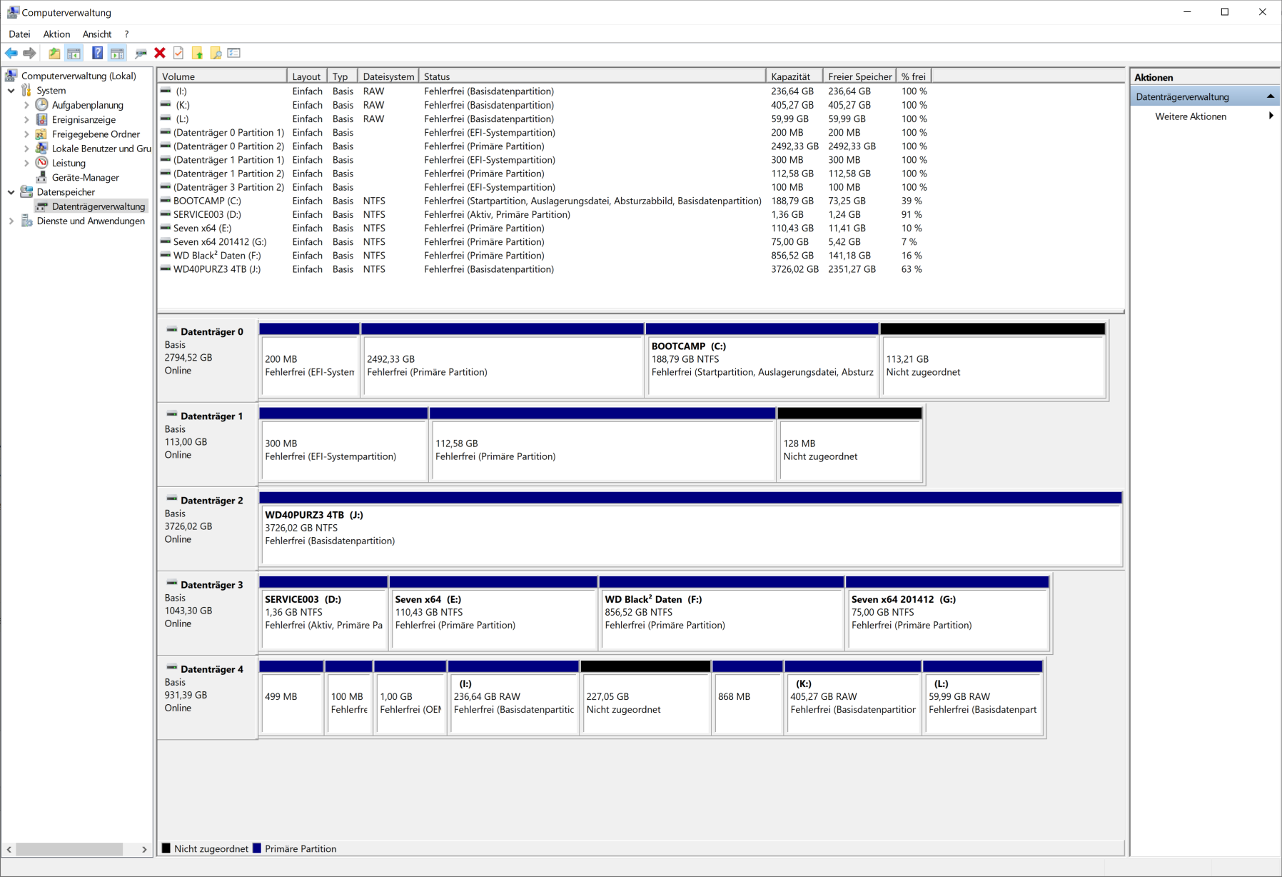

ich habe die Festplatte GPT/EFI u.a. mit Windows 10 mit einem USB 3.0 Gehäuse an einen anderen PC mit Windows 10 angeschlossen.
Zunächst wurden alle 3 Windows Partitionen (sdb5, sdb7 und sdb8) korrekt angezeigt und ich konnte darauf zugreifen.
Ursprung Zustand.png (71.42 KiB) Viewed 35899 times
Plötzlich kam eine Meldung von Windows das die Windows Partition beschädigt ist und ein Neustart erforderlich ist um das zu reparieren.
Das habe ich ignoriert und sie über Sicher entfernen entfernt und das USB 3.0 Gehäuse ausgeschaltet.
Nachdem ich das USB 3.0 Gehäuse wieder eingeschaltet habe wurden alle 3 als RAW angezeigt.

Das habe ich bei sdb5 mit diskpart angewendet was dazu geführt hat das der Datenträger nicht initialisiert ist.

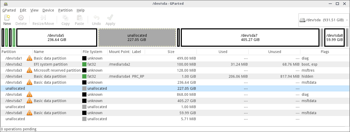

Ich habe einen ersten Import Versuch gewagt mit einer selbst erstellten Datei basierend auf der SSD welche die Partitionen sda1 - sda5 enthält. Die 3 NTFS Partitionen werden immer noch als RAW angezeigt.
SSD
label: gpt
label-id: 9BB7E73B-6B20-42D0-A2F2-80497BAB4612
device: /dev/sdb
unit: sectors
first-lba: 34
last-lba: 500118158
/dev/sdb1 : start=        2048, size=     1021952, type=DE94BBA4-06D1-4D40-A16A-BFD50179D6AC, uuid=B5300E18-1D3F-48B7-B79C-DF5E466E60BB, name="Basic data partition"
/dev/sdb2 : start=     1024000, size=      204800, type=C12A7328-F81F-11D2-BA4B-00A0C93EC93B, uuid=224D5B36-7866-49A4-ADE1-91A08FCCB03A, name="EFI system partition"
/dev/sdb3 : start=     1228800, size=      262144, type=E3C9E316-0B5C-4DB8-817D-F92DF00215AE, uuid=D4A0924A-806A-4A08-AD59-C7B3F6B785F4, name="Microsoft reserved partition"
/dev/sdb4 : start=     1490944, size=     2097152, type=8D7F0CC6-879E-47F6-A767-0ED8FD3B0659, uuid=395FD940-9B90-01D7-A08C-A71CC8CDEB00, name="Basic data partition", attrs="RequiredPartition"
/dev/sdb5 : start=     3588096, size=   496261120, type=EBD0A0A2-B9E5-4433-87C0-68B6B72699C7, uuid=AF4E48DE-BB96-46B1-BB00-00BA8B313D49, name="Basic data partition"
sda test.txt - Selbst geschrieben basierend auf SSD und den zuvor genannten Sektor Angaben u.a.
label: gpt
label-id: B8565BAF-4AE8-4C8B-92C6-D91529DCDEE1
device: /dev/sda
unit: sectors
first-lba: 34
/dev/sdb1 : start=        2048, size=     1021952, type=DE94BBA4-06D1-4D40-A16A-BFD50179D6AC, name="Basic data partition"
/dev/sdb2 : start=     1024000, size=      204800, type=C12A7328-F81F-11D2-BA4B-00A0C93EC93B, name="EFI system partition"
/dev/sdb3 : start=     1228800, size=      262144, type=E3C9E316-0B5C-4DB8-817D-F92DF00215AE, name="Microsoft reserved partition"
/dev/sdb4 : start=     1490944, size=     2097152, type=8D7F0CC6-879E-47F6-A767-0ED8FD3B0659, name="Basic data partition", attrs="RequiredPartition"
/dev/sdb5 : start=     3588096, size=   496261120, type=EBD0A0A2-B9E5-4433-87C0-68B6B72699C7, name="Basic data partition"
/dev/sdb6 : start=   975998976, size=     1777664, type=DE94BBA4-06D1-4D40-A16A-BFD50179D6AC
/dev/sdb7 : start=   977776640, size=   849917952, type=EBD0A0A2-B9E5-4433-87C0-68B6B72699C7, name="Basic data partition"
/dev/sdb8 : start=  1827696640, size=   125816832, type=EBD0A0A2-B9E5-4433-87C0-68B6B72699C7, name="Basic data partition"
Ergebnis Log
root@PartedMagic:~/Desktop# sfdisk /dev/sda < sda\ test.txt
Checking that no-one is using this disk right now ... OK
Disk /dev/sda: 931.5 GiB, 1000204886016 bytes, 1953525168 sectors
Disk model: 003-1ER162
Units: sectors of 1 * 512 = 512 bytes
Sector size (logical/physical): 512 bytes / 512 bytes
I/O size (minimum/optimal): 512 bytes / 512 bytes
>>> Script header accepted.
>>> Created a new GPT disklabel (GUID: B8565BAF-4AE8-4C8B-92C6-D91529DCDEE1).
/dev/sda1: Created a new partition 1 of type 'Windows recovery environment' and of size 499 MiB.
/dev/sda2: Created a new partition 2 of type 'EFI System' and of size 100 MiB.
Partition #2 contains a vfat signature.
/dev/sda3: Created a new partition 3 of type 'Microsoft reserved' and of size 128 MiB.
/dev/sda4: Created a new partition 4 of type 'unknown' and of size 1 GiB.
Partition #4 contains a vfat signature.
/dev/sda5: Created a new partition 5 of type 'Microsoft basic data' and of size 236.7 GiB.
/dev/sda6: Created a new partition 6 of type 'Windows recovery environment' and of size 868 MiB.
/dev/sda7: Created a new partition 7 of type 'Microsoft basic data' and of size 405.3 GiB.
/dev/sda8: Created a new partition 8 of type 'Microsoft basic data' and of size 60 GiB.
/dev/sda9: Done.
New situation:
Disklabel type: gpt
Disk identifier: B8565BAF-4AE8-4C8B-92C6-D91529DCDEE1
Device          Start        End   Sectors   Size Type
/dev/sda1        2048    1023999   1021952   499M Windows recovery environment
/dev/sda2     1024000    1228799    204800   100M EFI System
/dev/sda3     1228800    1490943    262144   128M Microsoft reserved
/dev/sda4     1490944    3588095   2097152     1G unknown
/dev/sda5     3588096  499849215 496261120 236.7G Microsoft basic data
/dev/sda6   975998976  977776639   1777664   868M Windows recovery environment
/dev/sda7   977776640 1827694591 849917952 405.3G Microsoft basic data
/dev/sda8  1827696640 1953513471 125816832    60G Microsoft basic data
The partition table has been altered.
Calling ioctl() to re-read partition table.
Syncing disks.

So sieht es momentan aus:
gparted, 3 RAW Partitionen.png (79.28 KiB) Viewed 35851 times
Computerverwaltung, Datenträger 4, RAW Partitionen.png (421.85 KiB) Viewed 35860 times
Danke

Wie kann ich in Testdisk die Sektoren angeben um eine Partition manuell hinzuzufügen?
Quick search starten und gleich wieder abrechen, dann erscheint ein Menü mit dem Punkt "add partition".
Sollte ich Testdisk als testdisk.exe oder in der VM (VirtualBox) in der ich PartedMagic (Linux) gestartet habe (um sfdisk, gdisk, gpart u.a. auszuführen) und das USB Gerät durchreiche ausführen?
Ich würde gar nichts virtualisieren. Das sind alles zusätzliche Fehlerquellen.
