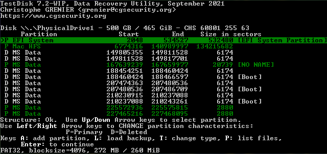

Bonjour je cherche a récupérer une partition sur mon ordinateur. Celle-ci s'affiche dans le poste de travail mais la taille n'est pas reconnue et si je clique on me demande de formater.
J'ai utilisé testdisk mais je suis un peu perdu le résultat ne ressemble pas trop au cas de figure du tuto d'utilisation.
Une analyse crystal disk me dit que le disque dur est sain, je n'ai pas forcement de données à récupérer de données sur cette partition.
Voivi le log:
#1633252890 Disk \\.\PhysicalDrive1 - 500 GB / 465 GiB - CHS 60801 255 63
1 : start= 2048, size= 532480, Id=00, P
2 : start= 534528, size= 262144, Id=00, P
3 : start= 796672, size=1951805440, Id=00, P
4 : start=1952602112, size= 921600, Id=00, P
Une autre information, dans gestion des disques le disque dur est reconnu et affiche 3 partition
- EFI 260Mo
- E RAW 930 Go
- Et une partition de récuperation 450Mo
C'est la partition E que je voulais formater, ce que je n'ai pu faire.Celle -ci est reconnue comme faisant presque le double que la capacité du disque dur
J'ai essayé de lister le contenu de chaque partition comme dans le tuto,mais j'ai le message "can't open filesystem filesystem seems damaged"a chaque fois ou "support for this file system hasn't been implemented"(uniqement pour la partion MAC HFS)
Je vous remercie de me lire
Bonne journée
Excuse-moi pour le 2e post pouvez-vous le supprimer s'il vous plait?

Bonjour merci de votre réponse je pensais avoir posté tout le nécessaire pour avoir un avis, je m'excuse.
Alors je réessaye, pour le log voici(j'ai essayé de mettre le log après analyse mais celui-ci fait 160 go...alors je donne celui avant analyse):

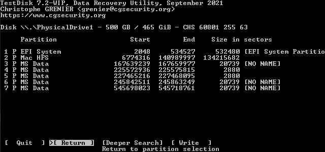

J'ai fait 2 captures d"écran(merci de m'avoir préciser qu'il fallait utiliser attachment!).
La partition E est la partition système de l'ordinateur, j'ai réussi a récupérer une partie des documents importants n'ayant pas pu faire autre chose j'ai essayé de formater pour pouvoir réinstaller windows mais je ne peux actuellement pas formater cette partition, cela ne fonctionne pas. Oui je sais que cela aurait effacer les données restantes... Si je peux les récupérer c'est bien autrement si je peux réussir à réinstaller windows cela ira aussi.
J'espere avoir fourni suffisamment d'éléments pour que vous puissiez me guider pour réparer la partition si cela est possible
Merci de votre attention et votre aide.

Voilà les captures d'écran
